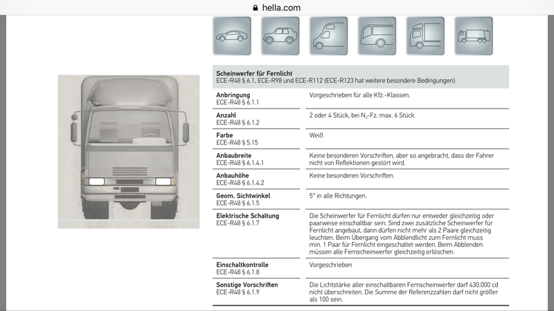

23 Dez 2018 23:09 - 23 Dez 2018 23:09 #73 von Larsi
Larsi antwortete auf Welche Zusatzscheinwerfer?
will bean schrieb: Am Pkw dürfen zusätzliche Fernscheinwerfer nur in gleicher Höhe wie die vorhandenen angebaut werden, so ist mein Kenntnisstand
Gesendet von meinem SM-G920F mit Tapatalk
Nö ...
Fernlicht:
Anbringung: Vorgeschrieben für alle Kfz.-Klassen
Anzahl: 2 oder 4 Stück, bei N3-Fz = 6 Stück
Anbauhöhe: Keine besonderen Vorschriften
Anbaubreite: Keine besonderen Vorschriften, aber so angebracht,
dass der Fahrer nicht von Reflektionen gestört wird.
Elektrische Schaltung: Die Scheinwerfer für Fernlicht dürfen nur entweder gleichzeitig
oder paarweise einschaltbar sein. Sind zwei zusätzliche
Scheinwerfer für Fernlicht angebaut, dann dürfen nicht mehr
als 2 Paare gleichzeitig leuchten. Beim Übergang vom
Abblendlicht zum Fernlicht muss mindestens 1 Paar für
Fernlicht eingeschaltet werden. Beim Abblenden müssen
alle Fernscheinwerfer gleichzeitig erlöschen.
Einschaltkontrolle: Vorgeschrieben
Sonstige Vorschriften: Die Lichtstärke aller einschaltbaren Fernscheinwerfer
darf 300.000 Candela nicht überschreiten. Die Summe
der Referenzzahlen darf nicht größer als 100 sein.
www.hella.com/M...8.pdf
Letzte Änderung: 23 Dez 2018 23:09 von Larsi.
