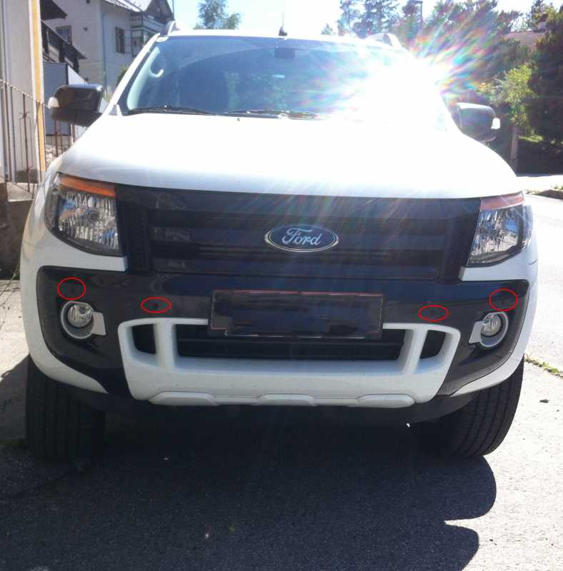

- ActiveSpirit
03 Jul 2014 16:56 #27
von ActiveSpirit
Outdoor & Fitness Kufstein
www.ActiveSpirit.at
ActiveSpirit antwortete auf Park-Pilot-System für vorne nachrüsten
Tut mir Leid - hatte hier die Frage komplett übersehen
Hier ein Bild wie ich mein System verbaut habe. Einfach direkt - also ohne irgendwelche Winkel. Wenn ich ordentlich Bremse, piepst es hin und wieder. Alles wird (bis jetzt) richtig erkannt. Bordsteinkanten nicht ... aber ist von mir auch nicht gewünscht ...
lg
Michael

- Fox1
- Beiträge: 588
- Dank erhalten: 36
24 Jul 2014 00:41 #28
von Fox1
Fox1 antwortete auf Park-Pilot-System für vorne nachrüsten
Hallo Michael!
Danke für die Bilder. Kriege meine Piepser für vorn morgen früh eingebaut.
Beste Grüße
Beste Grüße
