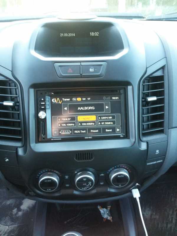

Kannst Du bitte mal ein Bild der komplett eingebauten "Garnitur" einstellen, damit man mal sieht, wie es insgesamt wirkt. Vielen Dank und

Hallo Fox1,
Das eigentliche 2DIN-Gerät habe ich seit ca. 3 Jahren. Das Teil war schon in einem L200 Ka0t verbaut. Das Gerät alleine hatte damals ca. 800€ gekostet und ist ein Zenec Ze-nc620D.
Die Radioblende ist aus dem Internet von " www.incarhandsf...co.uk " (bin mit dem Laden weder verwandt noch verschwägert). Teile für das Fahrzeug und entsprechenden Radio zusammen stellen dann ist ALLES dabei. Ist wichtig für die Lenkradfernbedienung. Kostet ca. 200£(Pfund). Bei einem deutschen Anbieter hatte ich ein bißchen Stress, genau wegen den fehlenden Kabeln für Warnblinkerschalter und dem Türverrieglungschalter mit dem Anschluss an die Fahrzeugelektrik.
Dazu kommen die Kleinteile, Kamera 15,95€, Emblem und Adapterring von Ford ca.75,00€ und ein zusätzliches Kabel für die Kamera ca.20,00€.
Ein Bild schrieb ich noch nach, geht nicht immer so einfach, wenn man sich im Urlaub befindet.
Ich will hoffen, Dir damit geholfen zu haben.
Gruß Gerd

So, nun habe ich auch das Bild. Ich konnte mit dem Tablet keine Datei anhängen.

Vielen Dank. Sieht super aus.
