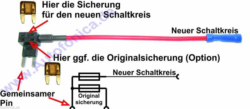

ja der Stromdieb an der Sicherung ist eine coole Sache.
Bitte achtet darauf, dass ihr die für 2 Sicherungen (= 1.originale Sicherung und 2. Sicherung neue Leitung) bestellt oder in die neue Leitung eine Kabelsicherung einbaut und die richtige Sicherungsnorm beachtet(s. Fotos).
Die 2. Sicherung ist zwingend erforderlich, da sonst bei einem Kurzschluß die volle Batt.Leistung abgegeben wird = Brand im Auto!
Bitte auch daran denken, wie hoch (wieviel Ampere) ihr den Anschluß belasten wollt. Bei einer 20 A Leitung (Sicherung) machen 2-3 A mehr nicht viel aus, bei einer 5 A Leitung (Sicherung) kann das schon kritisch werden! Der Grund ist der geringe Leitungsquerschnitt bei einer 5 A Leitung, die wird dann bei zu hoher Belastung schnell mal sehr heiß mit allen Folgen!
Navi oder Smartphone haben typischer Weise 1 A oder 2 A als Ladestrom.
Andere Verbraucher wie z.B. ein Autokühlschrank können schon mal 15-20 A benötigen. Das sollte dann nicht mit einem Stromdieb realisiert werden.
Die originalen Stromdosen im Ranger sind mit bis zu 15 A belastbar.
Über den USB-Anschuß im Ranger, kann auch ein Smartphone geladen werden und es ist kein Spannungswandler 12V auf 5V USB nötig.
MlG
MAB
PS.: Im Ranger sind 2 unterschiedliche Sicherungsformen verbaut!

Genau deshalb ja nur auf den Originalen Stromkeis die ursprüngliche Sicherung z.B. 20A und auf den 2. Stromkeis (neu) eben nicht auch nochmal 20 A, da der ursprüngliche Stromkreis dann ja mit bis zu 40A belastet werden könnte. Bei der Verwendung eines Stromdiebes erhöht sich die max. Gesamtbelastung des originalen Stromkreises um die zusätzliche max. Belastung des 2. Stromkreises!
Laut Ranger-Handbuch 2013 S. 89 sollen die 3 Stromsteckdosen im Innenraum nur mit max. 10A belastet werden! Die zugehörigen Sicherungen sind 20A (Nr. 20,24,31 und 46, Sicherungskasten im Motorraum).
Wer keinen Fahrtenschreiber nutzt, kann z.B. die Sicherung Nr. 87 5A im Innerraum nutzen und den Stromkreis mit 5A belasten.
