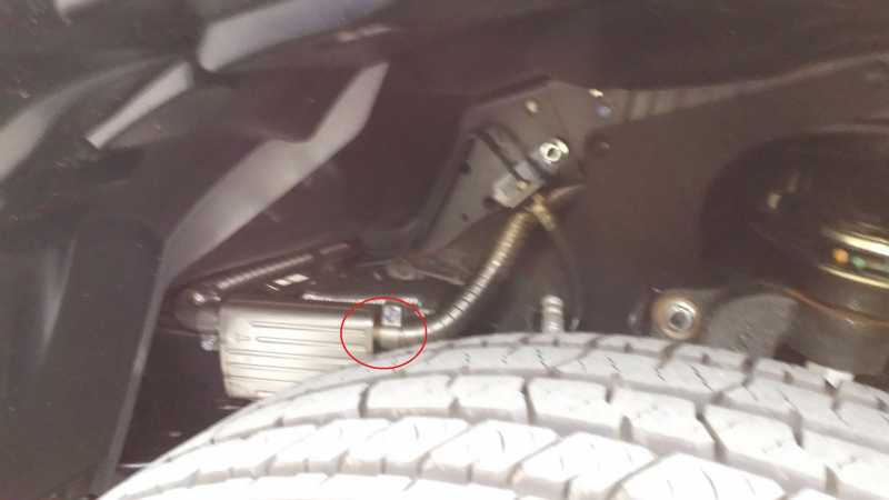

...tja Leute, ich soll offenbar mit meinem Wagen keine Freude haben! Nachdem ich schon diverse Kleinigkeiten gefunden hatteund bemängeln musste, habe ich gestern mal die Standheizung über den Knopf im Fahrzeug ausprobiert. Das Ergebnis war desaströs!
Der Platz war eingenebelt, es hat gestunken wie Sau und aus dem rot umrandeten Bereich hat es heraus gequalmt. Das Schlimmste aber war, dass auch Qualm im Fahrzeuginnenraum war.
Ich hatte mich auf den Wagen echt gefreut, aber ich werden jeden Tag wütender...

Wenn man eine neue Standheizung hat, dann ist es normal, daß die mal ein wenig stinkt und daß ein wenig Qualm herauskommt, ist auch normal. Wenn ich die Standheizung mal eine zeitlang nicht mehr nutze, dann riecht sie auch immer wieder mal ein bißchen komisch. Ich weiß nicht, wie schlimm das bei Dir war... Sollte es zu schlimm sein, dann würde ich auf jeden Fall zum Händler fahren, könnte ja sein, daß was falsch angeschlossen ist! Da kann aber der Ranger nix dafür...

...der Ranger nicht, aber die Fa. Ford...
Und, wie gesagt, es raucht aus dem Bereich des roten Kreises heraus und Rauch im Innenraum geht gar nicht...

hast du schon mal versucht die Schelle am Schalldämper nachzuziehen?
Wenn nicht selbst dann zum Verkäufer fahren.
Hast du die Heizung schon mal eine Stunde durchheizen lassen, wenn innen die Temperatur auf max gestellt und der Lüfter auf Stufe zwei steht.
Im Sommer kann man dabei ja die Fenster komplett öffen.

...nö, hab ich nicht. Aber so oder so hat der Rauch im Innenraum gar nichts verloren. Ein weiterer Punkt auf der Liste der Schlampigkeiten...

ist die Abgasanlage der Standheizung eventuell auch mit Hohlraumversiegelung und Unterbodenschutz eingesetzt worden?
Das wäre vielleicht eine Erklärung für die Stinkerei.

...ne, is noch unbehandelt...
Ich lass das jetzt mal eine Stunde laufen und danach kann der Händler jeden Rußpartikel aus dem Innenraum rauslecken. Danach kann er sich um neue Ledersitze bemühen...

Meine hat mit Normaldiesel auch immer gestunken, auch im Innenraum, der Ventilator saugt die Abgase ja von draußen rein.
Mit Aral Premiumdiesel läuft die besser.
