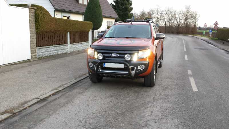

17 Dez 2015 20:54 #55

17 Dez 2015 21:14 #56
von jastericka
Alain
Ford Ranger WT 3.2 Automatik
jastericka antwortete auf TAGFAHRLICHT
Ja bin auch am suchen von w 21 5 w Birnen die wie Nightbreaker leuchten würden.
Oder wenn es ein Ausführung in LED geben würde, wäre auch passend.
Also wenn jemand im lieben Internet was findet gerne hier posten.
Ja diese habe ich auch gefunden, aber die sind schon etwas viel länger als orgiale.
Könnte dazu füren dass Sie nicht passen, sowie ohne ausbauen des Scheinwerfers wird es dazu
noch schwierig diese dann in die Lampe einzuführen sowie dass innen nicht genügend Platz ist.
Habe jetzt nur relativ weisses Licht am Ranger ausser diese 2 Birnen, weil die Osram anstelle der
Nebelleuchten sind schon geil als Tagfahrlicht und Nebler.
