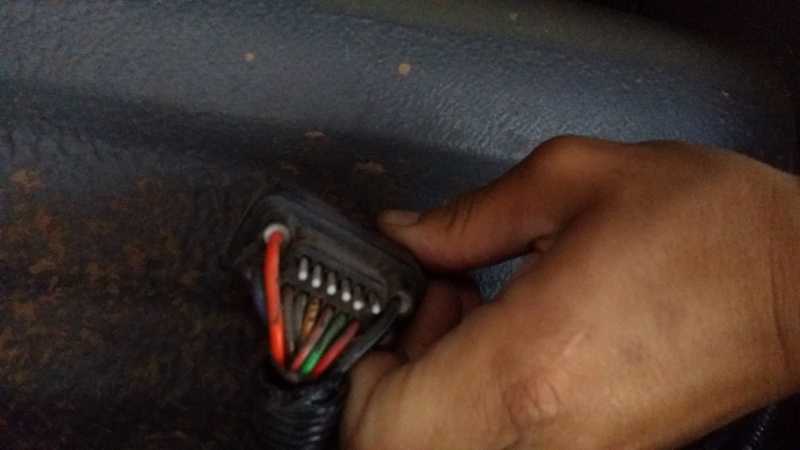

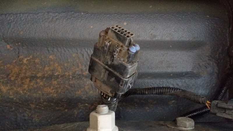

ich war heute mal unter dem Ranger und zwischen hinterer Stoßstange und dem Reserverad lag auf dem Rahmen ein großer Stecker mit dickem Kabelbaum der ganz nach vorne geht.
Nicht angeschlossen.
Für was ist diese Vorbereitung?
Sieht aus wie für eine AHK, aber ich habe eine und da ist so ein ähnlicher Anschluss hinter der Rückbank.
Vielen Dank
Vielen Dank

Das ist der vom Werk aus montierte Stecker für die AHK, diese Vorbereitung liegt/lag selbst bei meinem XLT ohne AHK.
Wer hat die AHK bei Dir montiert ?
Schon mit AHK bestellt ?

Die habe ich gleich mitbestellt und wurde beim Fordhändler montiert.
Ich frage mich nun warum man einen neuen E-Satz gelegt hat wenn da doch schon einer liegt.

Naja, wenn Du Bock drauf hast such das Gespräch mit dem Händler,
wie gesagt sah bei mir genauso aus, es muste nur noch das Modul unter dem Fahrersitz bestellt und montiert werden bzw. die AHK an den Ranger angelernt werden, hatte ja seiner Zeit die AHK und Stoßstange vom Limited nachgerüstet an meinen XLT
