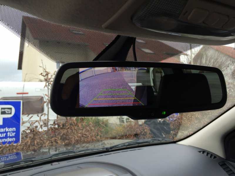

Hallo in die Runde.
Ich wollte mal meine Lösung für ne Rückfahrkamera zeigen.
Ich denke, dem einen oder anderen wirds gefallen.
Mit den Funktionen des original Radios bin ich zufrieden, Freisprech, sync, mehr brauch man eigentlich nicht. Und der Klang ist auch top.
Die Kosten belaufen sich auf ca 110 €

Der Rückspiegel ist der hier
www.amazon.de/s...gang+
Die Kamera ist die
www.amazon.de/f...amera
Das einzige was ich ändern werde ist die Kamera, ich hab schon eine Nummerschildkamera bestellt,
da ich die Kugel von der Anhängerkupplung sehen will, mit der Tieferlegungsplatte, damit die AHK 10 cm tiefer kommt hab ich nen toten Winkel.
Die Spannungsversorgung der Kamera wird von der Rückleuchte abgegriffen, und dient gleichzeitig als
Spannungsversorgung vom Spiegel. Und es gibt keine Probleme mit dem CAN Bus.
Die Kabelführung geht durch eine Gummitülle auf der Fahrerseite hinter der Rücksitzbank, und dann aussen am Dachhimmel vorbei.(Gummi um den Türrahmen weggezogen und Kabel dahinter verschwinden lassen.
Ich wollte eine Lösung, die im Innenraum dem Original am nächsten kommt. Lediglich bei der Kamera hab ich nix originales was mir gefällt gefunden.
Die qualität ist bei tag sehr gut, im Dunkeln gehts grade so, wird vlt durch die andere Kamera besser.
Montieren werde ich die neue Kamera erst, wenn wieder schöneres Wetter ist.
Die Kamera ist die

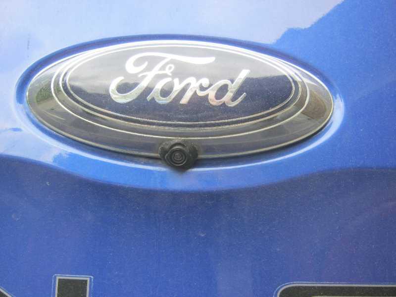

Vorschlag zur Kamera, Emblem für Rückfahrkamera kaufen und Kamera einbauen.
Sehe meine AHK und Stoßstangenkante.

Der Grundrahmen mit der Kamera ist an der Heckklappe angeschraubt und das Ford-Emblem auf den Rahmen geklebt.
Das Originale flache Ford Zeichen war bei mir aufgeklebt, die Löcher für das andere aber schon vorhanden.
Ich habe auch eine verstellbare Kamera und sehe meine Kupplung, auch den tiefen Kugelkopf.
