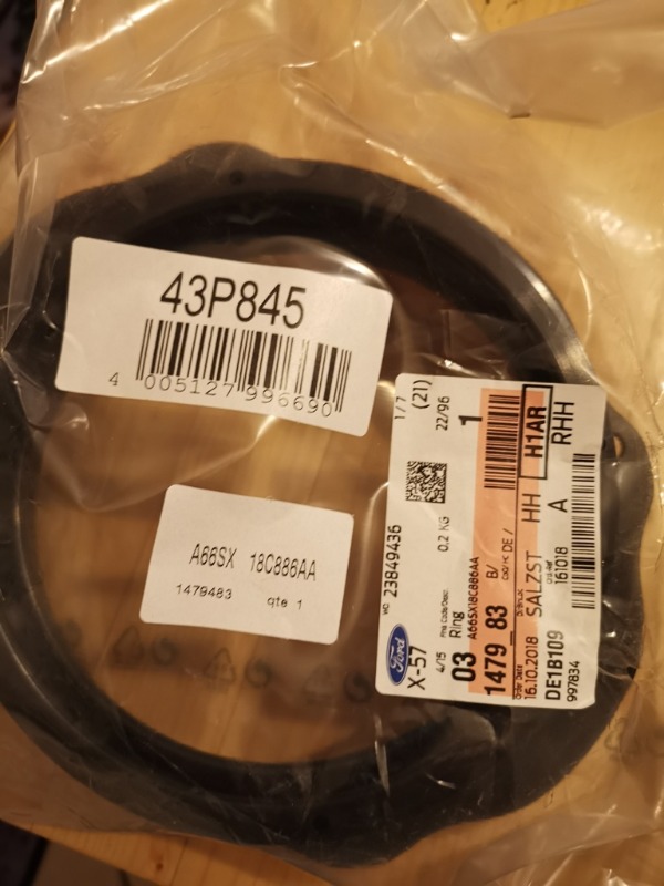

30 Okt 2018 08:58 #55 von r-biker
Hallo.Bin auf der suche nach passenden LS Adapterringen für die vorderen Túren.Weiß jeman von Euch welche da rein passen?
Eventuell auch empfehlenswerte Lautsprecher
Alex
2018er Wildtrak 3.2 Automatik
01 Nov 2018 20:57 #56 von Maylostaff
Maylostaff antwortete auf bassbox oder soundverbesserung im ranger
guckst Du Bild

01 Nov 2018 21:59 #57 von Range-Rider
Range-Rider antwortete auf bassbox oder soundverbesserung im ranger
Warum braucht man einen Adapterring? Neue Lautsprecher kleiner als die alten?

01 Nov 2018 22:40 #58 von Maylostaff
Das kann ich nicht sagen, steht bei Ford, für die LS, auf der Webseite (Ford Ranger Zubehör). Ich denke das die Tiefer sind.

02 Nov 2018 08:30 #59 von r-biker
Danke.Und wo kann man diese bestellen ohne das ich gleich zum händler rennen muss

02 Nov 2018 09:39 #60 von PIPDblack
PIPDblack antwortete auf bassbox oder soundverbesserung im ranger
Range-Rider schrieb: Warum braucht man einen Adapterring? Neue Lautsprecher kleiner als die alten?
Weil die Originallautsprecher nicht wie die normalen LS nur einen schmalen Montagering haben, sondern dieser aus einem sehr breiten/tiefen Plastikring besteht, der an der eigentlichen Aufnahme angenietet ist. Entfernt man den Original-LS bekommt man ohne den Adapterring keinen anderen LS an dieser Aufnahme befestigt. Evtl. reicht auch die Tiefe nach hinten nicht. Zudem stehen die LS dann sehr weit von der Türverkleidung ab, während die originalen mittels Schaumstoffring an der Türverkleidung anliegen.
Es gab hier einen Umbaubericht, wo man das sehr gut sehen konnte.
