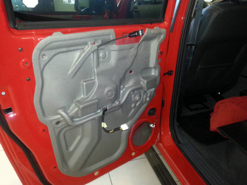

26 Apr 2016 18:00 #35 von Cip
Wenn ich das richtig sehe, sieht so die hintere Tür des Ranger von innen aus. Vordere Tür dürfte ähnlich aussehen...
Mein Lieferant für Car Hifi empfiehlt mir nun dieses graue Zeug zu entfernen, das Aussenblech mit STI Alubutyl zu bekleben und dann statt der grauen Abdeckung das Innenblech auch mit dem Alubutyl zu bekleben. Dabei alle Löcher in der Tür gut überkleben, damit kein Wasser eindringen kann...
Die Innenseite der Türpappen sollen ebenfalls beklebt werden.
Vorteil: Geringe Kosten aber enormes Plus an Klang und Bassdruck
Nachteil: Viel Arbeit

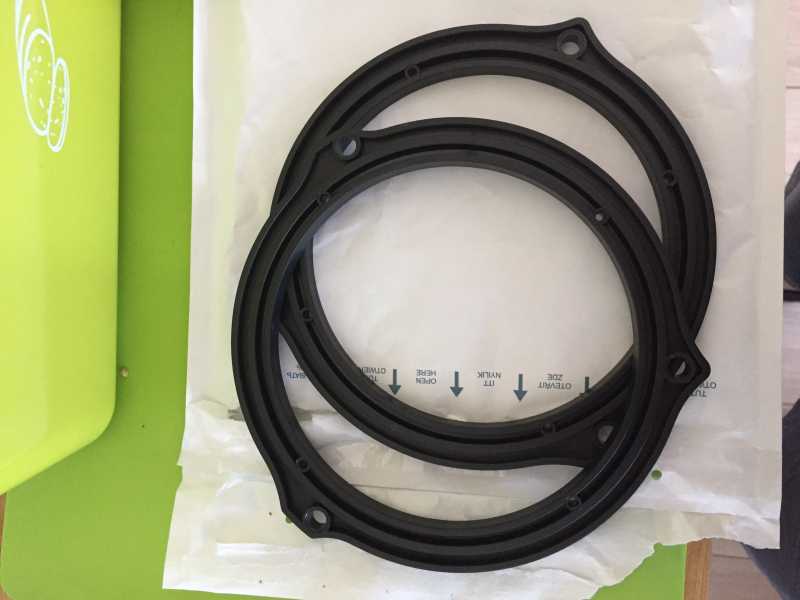

05 Mai 2016 08:31 #36 von besse
Hallo, hab versehentlich 2 paar lautsprecheradapterringe gekauft. Jemand Interesse dran? Passen für den 2ab in die Fronttür und adaptieren von 3 Loch auf 165mm Boxen.
Lg
Thomas

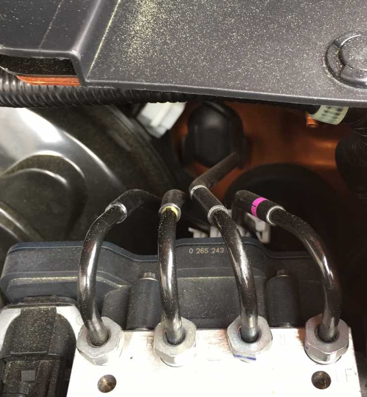

Für die Stromversorgung einer Endstufe benötige ich Dauerplus aus dem Motorraum...
Durch die im Bild ersichtliche Kappe gehen???

14 Mai 2016 20:05 #38 von AmStaff
Hey Matthias,
Geh auf der Beifahrer Seite durch den Gummistopfen, hinter dem Handschuhfach, aufmachen, seitlich zusammendrücken und ganz aufklappen, dann nur dran ziehen und schon ist es aus dem Weg.
Wenn Du vom Motorraum auf den Stopfen schaust ist da so ein kleiner Nupsi mit einer kleinen Lasche zu sehen, der ist wie ein kleiner Stopfen,
wenn du kräftig daran ziehst hast Du den in der Hand und ein fertiges Loch für eine Kabeldurchführung.
14 Mai 2016 20:19 #39 von Cip
Danke, gucke ich mir mal an :daumen:
Vorteil auf der anderen Seite ist, dass ich quasi direkt bei der Batterie raus komme und mit der Leitung nicht groß durch den Motorraum muss.
Spricht was dagegen in die Kappe ein Loch zu machen und da durch zu gehen?

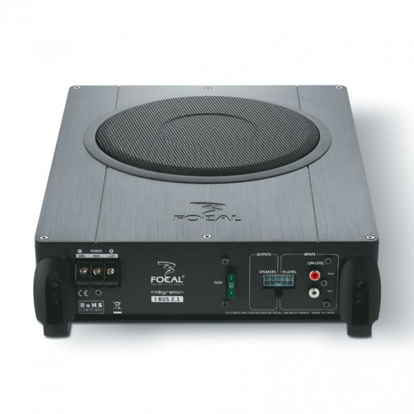

Falls es jemanden Interessiert, dieses Teil soll mein Sync2 ergänzen:
Passt untern Beifahrersitz und hat zusätzlich noch eine 2Kanal Endstufe für die Front Lautsprecher integriert.

14 Mai 2016 20:43 #40 von AmStaff
Hm, grundsätzlich spricht wohl nichts dagegen, aber ich würde vorher mal auf der anderen Seite schauen was da so an Platz ist,
auf der Beifahrerseite hast Du schön viel Platz und kannst mit dem Kabel gleich unter den Teppich, sicherlich ist das Kabel dann etwas länger, fände ich jetzt aber nicht so schlimm.
Wie viel Amper brauchst Du als Absicherung ?
Sonnst könntest Du ja evtl mit nem Stromdieb an den Sicherungskasten im Fahrerfussraum.
