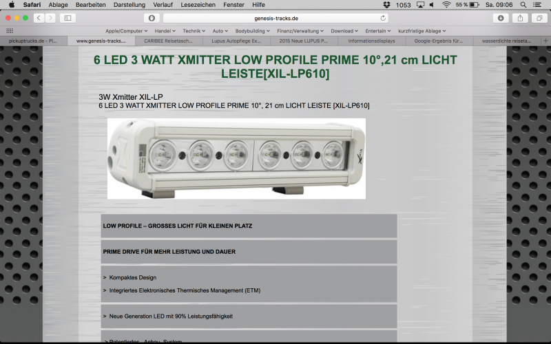

Wenn ich platzmäßig klar komme, dann wollte ich oberhalb des Kennzeichens hinten noch folgenden Strahler (aber in schwarz) als zusätzlichen Rückfahrstrahler verbauen...

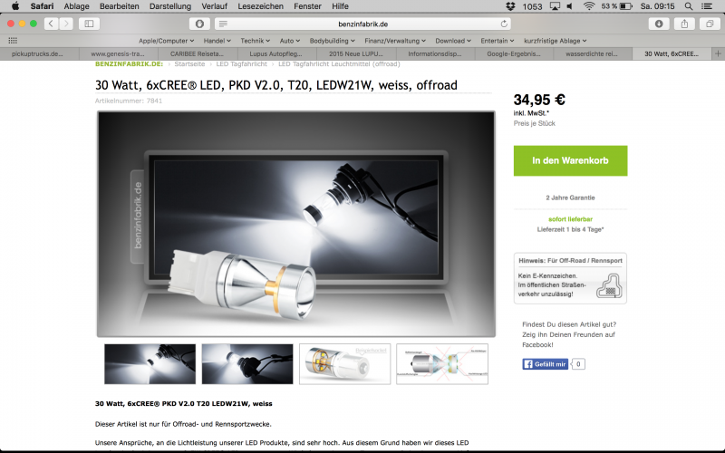

Werde aber wohl als Erstes mal die LED von Benzinfabrik testen...

16 Mär 2016 08:27 #10 von WarHawk
