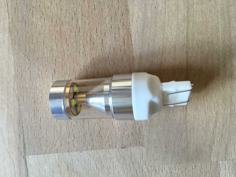

Dann pack da ne T20 LED mit 10-15W rein...
Dann klappt es definitiv!!!

@Cip
Hast du deine Bestellung von Aliexpress mit den T20 Leuchten bereits erhalten? Kannst du was berichten? Versand, passen die Leuchten, Qualität im Vergleich zur Benzinfabrik, hat alles beim Einbau geklappt ?
Und zum Schluss wie ist es mit der Lichtausbeute verglichen zum Original?

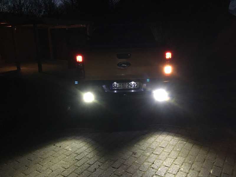

Ich habe hinten RFS eine LED mit 30W drin und das macht ordentlich hell. Canbus meckert nicht.
Habe auch die Umfeldbeleuchtung in den Aussenspiegeln auf LED umgebaut. Wesentlich bessere Ausleuchtung und reinweiß. Innenraum ist auch komplett. Auch Bremslicht und Blinker sind nun LED´s. Blinkfrequenz ist normal, nur das kontrollgepiepe ist zu schnell. Kommen aber die LED Decoder sollten diese Woche noch kommen und dann sollte das gepiepe auch wieder normal gehen.

21 Apr 2016 19:15 #50
Cip antwortete auf Automat. Abschaltung der Kennzeichenbeleuchtung
Lanpen sind heute angekommen
Machen einen sehr ordentlichen Eindruck!!!
Funktionieren auch tadellos ihne jegliche Fehlermeldung.
Berichte die Tage, wenn ich sie dann mal im Dunkeln getestet habe...
