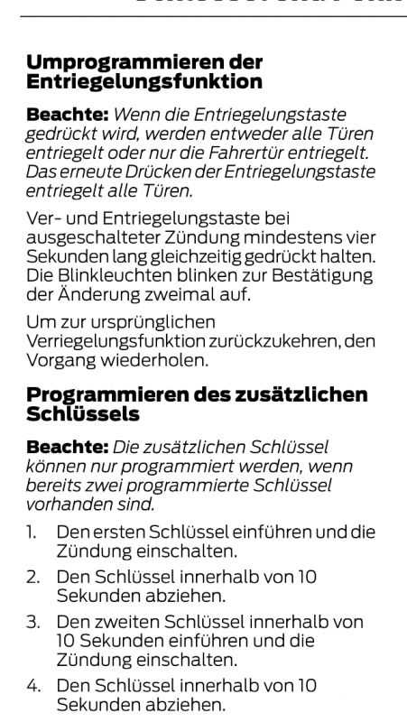

Hallo zusammen!
Kann man beim 2015er Wildtrak den Entriegelungsvorgang so umprogrammieren, dass nach einmaligem drücken der FB-Taste nur die Fahrertür entriegelt wird und nach zweimaligem drücken alle Türen entriegelt werden?
Beim 2016er Wildtrak Facelift funktioniert das ab Werk, wie wir bereits festgestellt haben...
Weiß da jemand Bescheid?
Gruß, Benny
Gruß, Benny

23 Mär 2016 15:20 #2
von Ransom
Ransom antwortete auf Nur Fahrertür mit Fernbedienung entriegeln?
Folgende Benutzer bedankten sich: AmStaff, Ranger4x4

Ranger4x4 antwortete auf Nur Fahrertür mit Fernbedienung entriegeln?
Klasse, vielen Dank Ralf!
Schöne Ostertage...
Benny
