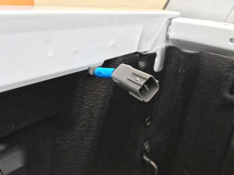

Das Licht im Sportbügel (beim WT) sieht ja schick aus, wenn man das Auto im Dunkeln entriegelt, mehr aber auch nicht. Es leuchtet senkrecht nach unten und bringt mir gute Sicht auf den Rollkasten des MT aber die Ladefläche leuchtet es in keinster Weise aus. Klar könnte man auf den Bügel rückwärtsgerichtete LED Strahler anbringen. Jüngst hat ja Fa. Hurter hier einen Ranger eingestellt, wo das realisiert wurde. Ist bestimmt anständig hell. Aber meine Variante hat keine 20 Euro gekostet und konnte ohne nennenswerte Umbauten realisiert werden. Außerdem ist es dann auch auf der Ladefläche hell, wenn ich nur die Klappe öffne, um schnell was rein oder raus zu packen. Da lasse ich das MT üblicherweise zu.

Ich meinte auch keine zusätzliche Beleuchtung am Sportbügel, sondern schon direkt in der Ladewanne.
Nur halt die Stromversorgung mit an die Sportbügelbeleuchtung.
Frage ist halt nur, wo kann man die Beleuchtung am einfachsten anzapfen???

Die Zuleitung zu den Lampen im Sportbügel findest Du in der linken vorderen Ecke der Ladewanne. Hinter der Befestigung des Sportbügels befindet sich der Kompaktstecker, der die Umfeldbeleuchtung und 3. Bremsleute im Sportbügel versorgt. Allerdings schaltet sich die Umfeldbeleuchtung ja ebenfalls nach ein paar Sekunden wieder aus, wenn die Türen des Fahrzeugs geschlossen sind, was das Problem der dauerhaften Stromversorgung einer Laderaumbeleuchtung auch nicht löst.

Normal reichen ja die 30 Sekunden der Umfeldbeleuchtung um etwas zu be oder entladen. Ansonsten gibt es ja für längere Beleuchtung den Schalter im Innenraum...

Du lädst ja fix aus. 30 Sekunden reichen mir zum Be- und Entladen oft nicht.
Um dann die Umfeldbeleuchtung am Armaturenbrett einzuschalten, muss ich den Zündschlüssel auch wieder einstecken. Mit Verkabelung ab Steckdose hat man statt 30 Sekunden aber zumindest eine halbe Stunde Spannung am Ladewannenlicht. Ich sehe keine Vorteile bei der Stromabnahme am Bügel.

ich bräuchte so ein Gegenstück von dem Kompaktstecker der Laderraumbeleuchtung/Bremslicht... also die Seite wo normal in den Bügel geht.
Wo bekommt man denn sowas ? Boschdienst ??

geht es im Bügel per "Kabel" weiter dann geh zu fFH
und kauf das als Ersatzteil.
Wird direkt auf das Bremslicht gesteckt ist es sehr unwahrscheinlich das es ein Gegenstück gibt.
