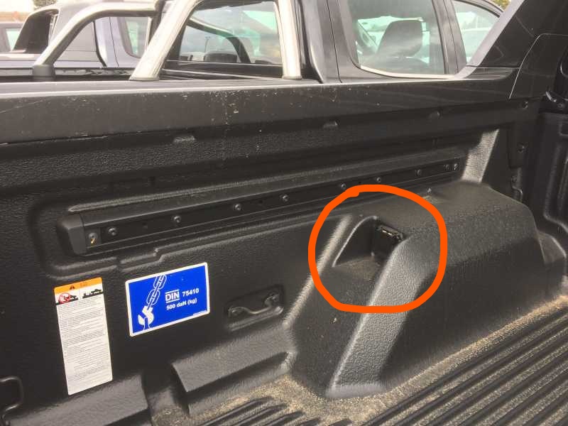

16 Feb 2021 17:02 #30 von Mathias2202
Mathias2202 antwortete auf Laderaumbeleuchtung
Verfügt dein Ranger über einen Zigarettenanzünder auf der Ladefläche (siehe Bild). Wenn ja würde ich dort abgreifen.
