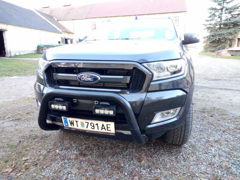

Beim Fernlicht habe ich mit den Lazer Lamps ST-4 ausgeholfen. DAS ist jetzt ein Fernlicht... :supercool:

Darf man sich eigentlich PIAA Scheinwerfer in Verbindung mit Fernlicht verbauen ?
20 Nov 2016 23:39 #19 von francescobossi
francescobossi antwortete auf Verbaute Lampen im Ranger 2016?
Wenn sie eine Zulassung als Fernscheinwerfer haben und die Summe der Referenz-Zahlen aller verbauten Fernscheinwerfer (also inkl. PIAA, Lazer,..) 100 nicht übersteigt, dann schon. Dann dürfen sie zusammen mit dem Fernlicht-Schalter betätigt werden. Maximal 4 Fernscheinwerfer (2 Paare) sind zulässig.
