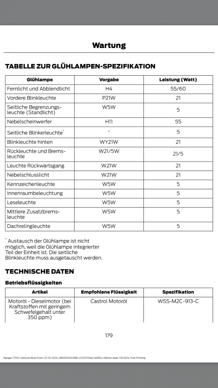

Vielleicht kann mir die Seite wer aus seiner Bedienungsanleitung abfotografieren?

manfredsen schrieb: @mariofm
www.fordservice...=True
Genau das habe ich heute den halben Tag gesucht. Bei mir war auf der Ford Seite immer nur das Vorgängermodell zur Auswahl.
Danke
