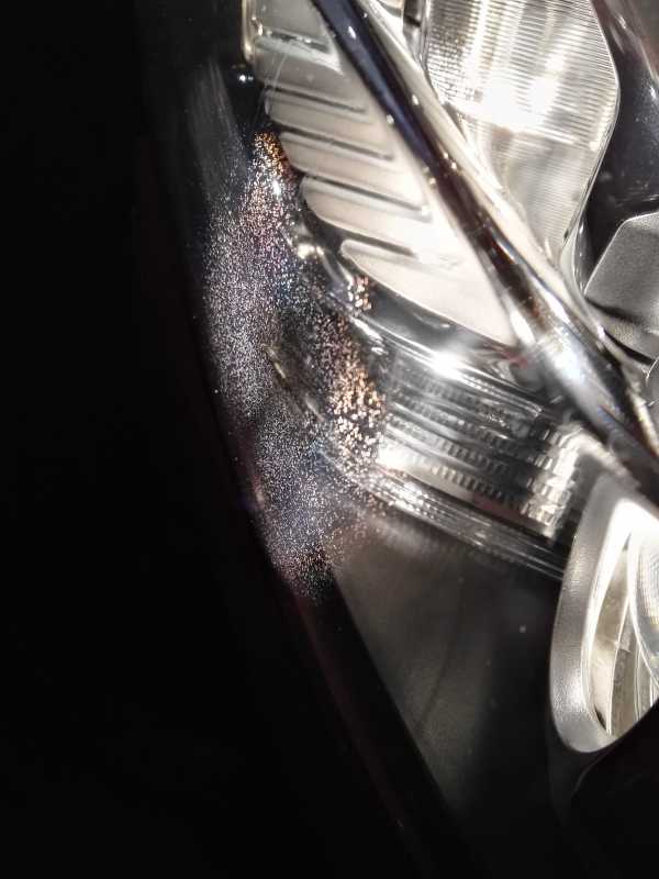

Gekröse im Scheinwerferglas, normal?

Guck mal, ob nicht dein ganzer Wagen (ausser Motorhaube und Dach, welche ja mit Folie überzogen waren) so verdreckt ist...
Meiner war damals ein Katastrophe! Ganze Fahrzeug (ausser die während des Transport verklebten Teile) war mit Industriedreck verdreckt.
Das geht beim waschen nicht runter, auch sieht man das auf Lack nicht...
Man fühlt es nur. Auch polieren hilft nicht! Der Lack wird zwar "glatt" bleibt aber beim, mit der Handfläche drübergleiten, pickelig.
Die Scheiben des Fahrzeugs waren ebenfalls betroffen...
Einzig das Fahrzeug (auch Scheiben und Scheinwerfer) mit Reinigungsknete ordentlich zu bearbeiten, schaffte es die Verunreinigungen zu entfernen!!!
Reinigungsknete nur mit Gleitlösung (z.B. hoch dosierte Schampoolösung)und auf gewaschenem Auto anwenden!!!
Nach der Prozedur sind alle bearbeiteten Teile spiegelglatt...

Habe gestern poliert, bis auf ne gepfuschte Lackstelle alles ok. Das scheint im Glas, Kunststoff zu sein, sieht man nur wenn Licht an , und fühlt man auch nicht.
Ich versuche es mal mit der Knete.

Also bei genauerer Betrachtung, das ist IM Scheinwerfer. Die Linsen sind voll Fingerabdrücke und die Flecken und Punkte sind definitiv von innen.
Nächste Woche geht´s zu Ford.
