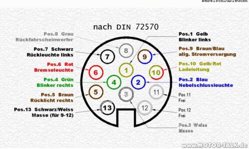

- Range-Rider
- Beiträge: 2551
- Dank erhalten: 463
06 Jun 2017 22:46 #16
von Range-Rider
Range-Rider antwortete auf Rückfahrscheinwerfer nicht vorhanden
Folgende Benutzer bedankten sich: Ryder

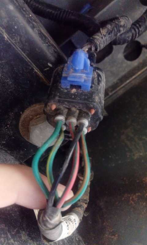

08 Jun 2017 22:05 - 08 Jun 2017 22:14 #19
von Ryder
Ryder antwortete auf Rückfahrscheinwerfer nicht vorhanden
Das Kabel suchen ist keine schlechte Idee. Beim mir sieht das so aus. Kann mir jmd sagen ob das so richtig ist oder ob da ein Kabel fehlt?
Habe mittlerweile den Ford Händler mithilfe von Ford Europa ausfindig gemacht. Werde da mal morgen fragen woher das Licht kommt und ob ich Ersatz bekomme.
Danke nochmal für die Tipps!

08 Jun 2017 22:27 - 08 Jun 2017 22:28 #20
von Range-Rider
Zumindest alle Kabel dran würde ich sagen...
