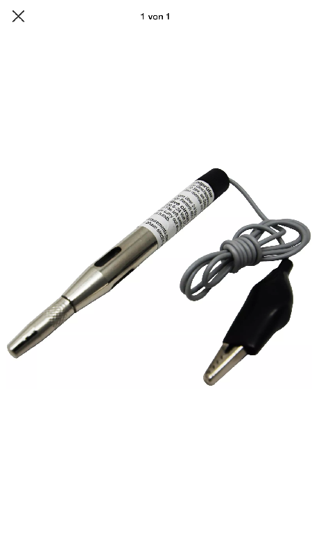

Welches ist das für das Rückfahrscheinwerfer? Weißt du das?
09 Jun 2017 06:46 - 09 Jun 2017 06:47 #22 von Range-Rider
Range-Rider antwortete auf Rückfahrscheinwerfer nicht vorhanden
Leider nein, aber das findest Du mit einer 12-V Prüflampe heraus.
Zündung an, prüfen welche Kabel Stromführend sind, Rückwärtsgang rein und schauen welches dazu gekommen ist... :daumen:
