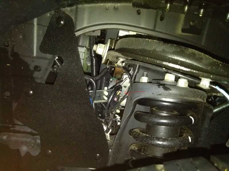

Hey,
wahrscheinlich bin ich nur ein wenig paranoid, weil man bei seinen normalen Autos nix gesehen hat.
Ich habe bei mir vorne links mal übers Vorderrad gepeilt und festgestellt, dass man von dort ja direkt in den Motorraum kommt. Ist das wirklich immer so?
Und dann ist mir da noch das markierte Kabel aufgefallen, was ohne Isolierung in den Stecker geht, das ist doch ganz sicher nicht im Sinne des Erfinders, oder?
Ich hab jetzt mal ne Runde Isolierband draufgepackt, was besser fällt mir dazu nicht ein, oder weis da wer mehr?
Danke schonmal :-)
Grüße Benedikt
| Ranger Wildtrak | 2017 | 2.2 | Handschalter |
07 Jul 2017 13:39 #2 von OffRoad-Ranger
OffRoad-Ranger antwortete auf "Offene" Kabel in Motorraum / Radkasten
Hej,
sieht aus wie das Kabel zum ABS-Sensor.
Die einzelnen Adern haben im Stecker kleine Silikon-Dichtungen. Das ist absolut dicht und in Ordnung so.
