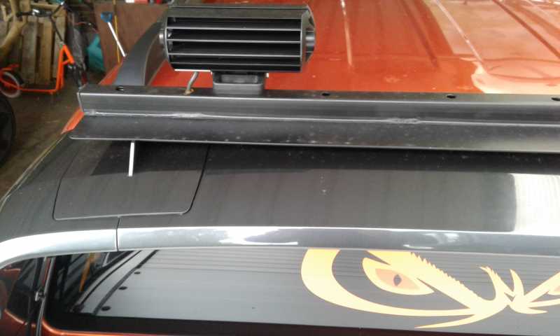

Der Link von Mario ist doch ok, nur weder optisch wie auch praktisch nicht was ich suche. Und Löcher in die Karosserie kommt keinesfalls in Betracht.
Eine Dachreling hab ich nicht, außerdem hab ich den Platz auf dem Bügel gewählt wegen der Möglichkeit dann auch rückwärtig auszuleuchten. Es hätte ja sein können das es schon fertige Halterungen gibt welche anstatt / oder unter die Deckel montiert werden können.

Da haben wir wohl aneinander vorbeigeredet. Ich spreche nicht von einer Reling, oder davon Löcher ins Dach zu bohren. Ich beziehe mich nur auf den Sportbügel und Deine Frage im ersten Beitrag.
Ich kenne diese Konstruktion aber nicht und fand daher den Vorschlag von Mario sehr interessant.
Verstehe ich das richtig, daß im Sportbügel oben zwei mit Deckeln verschlossene Öffnungen sind, unter denen sich ein wieauchimmer gearteter Halter/Platte etc. befindet?
Dann bist Du doch auf dem richtigen Weg, wenn Du die Lightbar daran befestigen willst. Wahrscheinlich mußt Du Dir da irgendwas bauen. Die Deckel wirst Du dann irgendwohin legen (könnte man ja nochmal brauchen) und sie nach ein paar Jahren wegwerfen. (Isso)
Wäre es dann nicht schick, die Deckel so umzuarbeiten (Dremel), daß die Halter des Balkens da hindurchgehen? Dann hättest Du einen sauberen Abschluß auf dem Sportbügel.
Vorausgesetzt natürlich, daß das von der Gesamtbreite der Lightbar her passt.
Vielleicht gibt es so etwas ja auch "fertig". Aber da hier niemand etwas Entsprechendes gepostet hat, hilft nur noch Tante Google.
Viele Grüße, Jörg

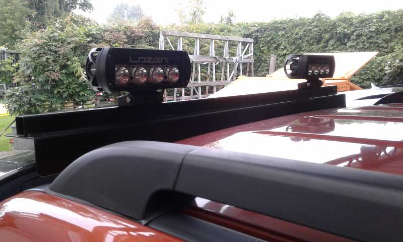

Mastro schaust du bei Fa. Hurter hier: www.hurter-offr...ang=1
habe ich auch drauf mit 2 Stk. Lazer ST4 als zusätzl. Fernscheinwerfer
Höhe incl. Lampen 1930mm
die Halterungen passen auf die Original-Verschraubungen unter den Kunststoffkappen
also kein Bohren nötig, ich hab dann die Kunststoffkappen ein wenig angepasst und wieder eingeklebt weil die Haltenasen alle weg mussten... zur Verkabelung kann ich Dir nichts sagen hab ich mein FFH rangelassen. Ein Freund der letztens hinten gesessen hat meinte leichte Windgeräusche,
die ich aber vorne nicht höre.
Gruß Egge

Ich finde den Halter von der Firma "H"..... auch nicht schlecht. Aber der Preis hat mich auch ziemlich abgeschreckt und wir haben uns entschieden sowas --- aber Formschöner --- zu bauen. Ich warte nur drauf das mein Lieblingsmetallmensch wieder Zeit hat.

Das H.... Ding ist eigentlich genau was ich gemeint hab, nachdem ich nun weiß wie es unter dem Deckel aussieht und der üppige Preis von H wird das Teil jetzt eben selbstgebastelt. Trägeplatte ist schonmal gefräst...
Wie sieht es denn mit zusätzlichen Schalter im Cockpit aus... gibt's das was von Ford ?

Mir würde der Lichtbalken zwischen der Reling gut gefallen ,der trägt nicht so auf. Der gesamte Ranger sieht eigentlich top aus. Gruß Mario

Geiles Video... und ja, die Lampen möglichst flach am Dach ist schick ❗️
