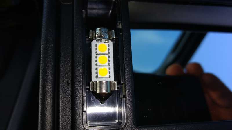

hatte letzte Woche etwas Zeit und hab mich der Innenraum- Beleuchtung meines Dicken angenommen. Zu den Innenraum- und Leselampen ist ja schon das Eine oder Andere geschrieben worden. Mich haben aber auch die laschen Leuchten der Schminkspiegel gestört.

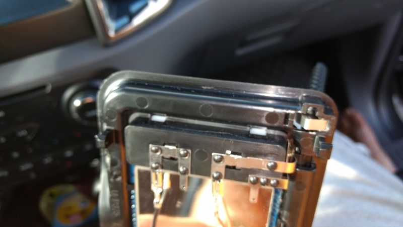

Den Spiegel bekommt man recht einfach raus- ich habe einen passenden Hebel dafür, ein breiterer Schraubendreher geht aber sicher auch- unter den Rahmen und sachte raus heben. Die Stecker abziehen und Ihr habt den kompletten Spiegel in der Hand. Von hinten sieht man die weißen Haken, an denen man die Abdeckung der Leuchte heraus drücken kann.

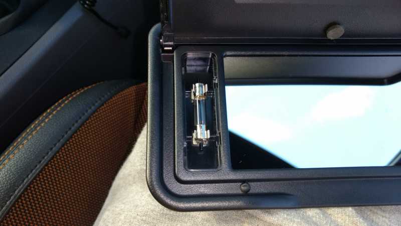

...so sieht es darunter aus

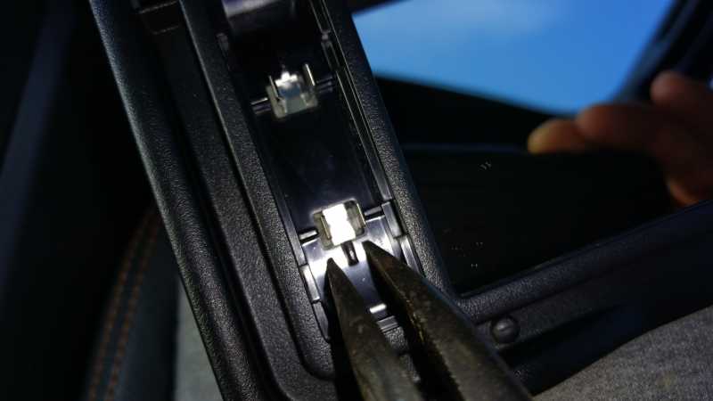

Das Leuchtmittel raus drücken und die kleinen Stifte für die Fixierung mit einer Spitzname heraus brechen
Dann passt eine LED-Soffitte in die Halterung. Aber Achtung, es gibt die in unterschiedlichen Größen- die kleineren passen.

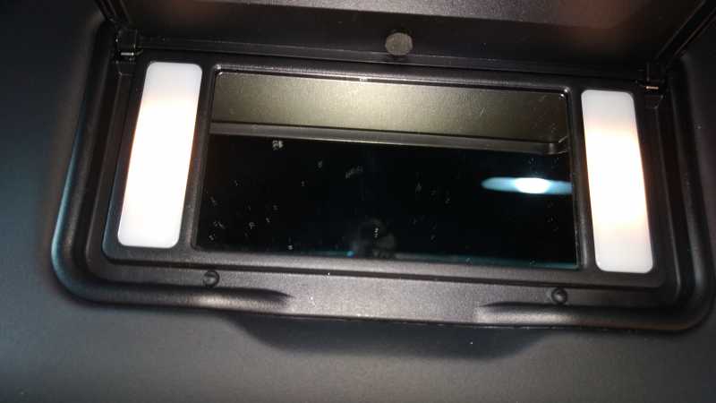

Alles wieder zusammen und
...Tadda! Meine Frau fühlt sich jetzt richtig geblendet

Nee, leider hab ich das nicht gemessen. Es gilt auf zwei Masse zu achten: zum Einen die Länge der Sofitten. Ich hab da im Baumarkt zwei verschiedene Größen gesehen und die Kleineren haben gepasst. Dann ist die Dicke noch wichtig, wenn Du die Sofitten mit Glaskörper nimmst. Bei den LED's besteht der Glaskörper aus Kunststoff, den kannst Du aber dünner schleifen. Besser sind die Sofitten ohne Glaskörper, wo die LED's nur auf einer Trägerplatte frei sitzen, wie auf meinen Bildern.
