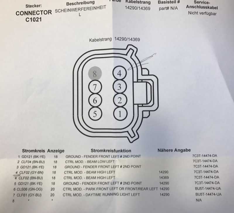

Ist nicht das weiße Kabel...
Du hast unten am Scheinwerfer einen 8poligen Stecker, wovon 7 Steckplätze mit Kabeln versehen sind...
In einem Steckplatz steckt nur ein kurzer weißer Plastikpin. Das Kabel daneben (braun/violett) ist es!!!

vielen Dank,...
ist das Kabel re.oder li.von disem Pin und
wuerdest du bitte gucken welche Farbe das hat?
Moechte Nichts kaputt machen.
Danke
Martin

21 Jan 2018 18:37 #13
Cip antwortete auf Zusatzfernscheinwerfer anschließen
Steht alles oben drin...

Habe erst gerade das Bild gesehen,das musste reichen.
nochmal DANKE
nochmal DANKE

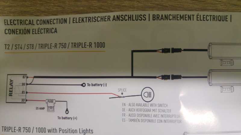

Hallo,ich habe das Fernlichtkabel Nr.4 schnell
gefunden.Die Lampen nach Originalschema (Originalkabelbaum )s.Anhang so verbunden das + resp.-an die Baterie geht und das Relaysteuerungskabel habe
ich uber Splice an das Fernlichtkabel Nr. 4 angehaeftet.Funktioniert aber nicht.
Kann ich das Fernlichtkabel zum ansteuern des Relays uberhaupt benutzen?Oder, wo kann ich noch sonst Fehler gemacht haben?FR Wildrak 2017.Danke Martin
Das dünne rote Kabel muss ans Fernlicht
Das dicke Rote (mit der Sicherung) an den Plus Pil der Batterie
Das Schwarze Kabel an Minus oder Masse
Teste mal, das dünne Rote auch an die Batterie (+) zu halten...
Wenn der Kabelbaum heile ist, sollten die Lazer dann angehen.
Folgende Benutzer bedankten sich: Mypickup

Hallo Cip,habe erst alles nochmal über Extra 12VBaterie angeschlossen,hatte funktioniert.Beim Anschluss am Wagen habe ich Minus statt an der Baterie(schon viel Kabel drauf) direkt an der Masse angeschlossen.Es funktioniert un so danke fuer dein Tip mit dem Test.Vielleicht hatte auch geholfen erst ein Paar Minuten zu warten bis die ganze Elektrik sich komplett abschaltet.
Gruss Martin
Gruss Martin
