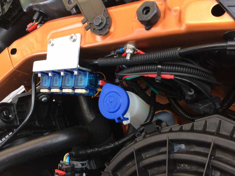

Bin mittlerweile mit dem Kabel Verlegen fertig.
Ich habe als Zuleitung 6 qmm, 2,5 qmm für die Lampen auf dem Dach und der Rest ist je mit 1,5 qmm verdrahtet.
Jetzt baue ich mir noch einen Relaisträger welcher über dem rechten Scheinwerfer montiert wird.
Ich denke bis zum WE sollte dann alles Leuchten.
Ich werde dann auch in meinem Vorstellungs - FRED, einige Bilder über die Kabelverlegung posten.

03 Aug 2017 22:01 #6
von Sancho-USA
Sancho-USA antwortete auf Zusatzfernscheinwerfer anschließen
Folgende Benutzer bedankten sich: Cip, manfredsen
03 Aug 2017 22:07 #7
Cip antwortete auf Zusatzfernscheinwerfer anschließen
Wow!!!
Sehr ordentlich!!!
Gefällt mir sehr!!!
Sehr ordentlich!!!
Gefällt mir sehr!!!
Folgende Benutzer bedankten sich: Sancho-USA

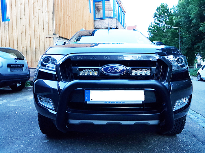

ich habe die Lazer Lights gestern genauso eingebaut ,wie auf deinem Bild.Heute habe ich vergeblich nach dem Fernlicht Kabel gesucht(Beifahrerseite),wo ich den Steuerungskabel fuer die Lazers anschliessen
kann(weiss?).Kann das besser beschrieben werden?Danke Martin
