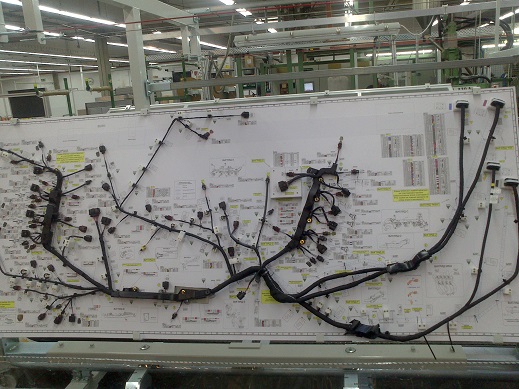

Farbige Tapes sind hauptsächlich als Montagehilfe beim Einbau ins
Fahrzeug im Einsatz.
Als Markierung wo der Leitungssatz fixiert werden muß oder bis wohin
dieser in einen Kabelkanal kommt.
Der Hersteller des Leitungssatzes braucht diese Markierungen zur Herstellung normal nicht.
Noch eine Frage meinerseits
Wer ist der Hersteller des Ranger-Kabelbaums?
Gruß Peter
Gruß Peter

Mit der farblichen Kennzeichnung das dürfte aber äußerst selten sein.
Die Befestigungspunkte der Kabelabgänge von Hauptkabelsatz sind auf einige mm genau definiert und die Clips sind schon mit am Kabelabgang angewickelt.
Der Arbeiter hat überhaupt nicht die Möglichkeit ( Ausnahmen gibt es immer ) den Kabelsatz falsch zu befestigen. Entweder hängt er lose rum oder befindet sich am richtigen Ort.
Bei der elektrischen Endprüfung werden sogar die Clipse abgefragt ob sie vorhanden sind. So ein Prüftisch kostet mal schnell über 150.000 €
Gruß Andreas
