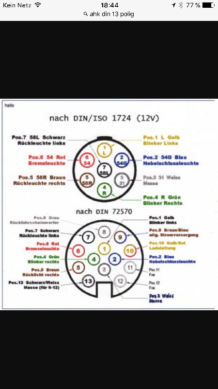

20 Sep 2017 18:53 #5
von uli.mo
Ford Ranger Limited DC, 3,2 Automatik, 05\17
mit Nordstar 6s
uli.mo antwortete auf Dauerplus auf Ladefläche?
mit Nordstar 6s
Folgende Benutzer bedankten sich: medic@work

20 Sep 2017 21:35 - 20 Sep 2017 21:36 #6
von manfredsen
manfredsen antwortete auf Dauerplus auf Ladefläche?
Das sieht für mich spiegelverkehrt aus. Ich kenne das so....
Zumindest war es bei meinem Ranger so.
Edit:
OK, deins ist vom Anhänger her gedacht.
Edit:
Letzte Änderung: 20 Sep 2017 21:36 von manfredsen.
- Range-Rider
- Beiträge: 2551
- Dank erhalten: 463
20 Sep 2017 22:05 - 20 Sep 2017 22:07 #7
von Range-Rider
Range-Rider antwortete auf Dauerplus auf Ladefläche?
Manfred so ist es auch. Auf deinem unteren Foto die 9 ist beim Ranger der Dauerplus
Auf dem Foto von uli.mo ist es auch richtig, nur ist das ein Foto der Anhängerseite
