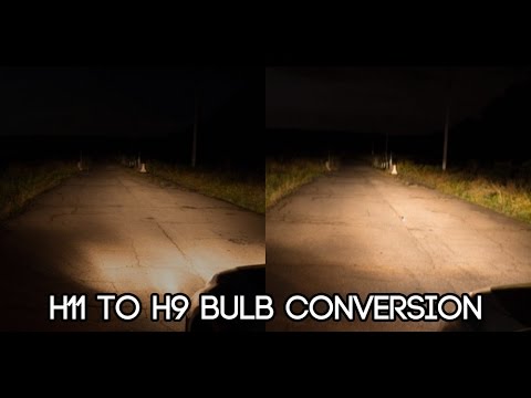

Ich habe Vergleichsbilder H11 / H9 gemacht...
Aber leider kann ich die hier nicht hochladen.
Funktioniert auf einmal nicht mehr...

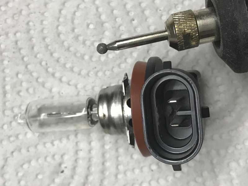

habe mir zwei H9 Lampen bestellt und verglichen.
Die drei Nasen sind identisch mit der H11.
Der gravierende Unterschied sind die beiden Kontakte
Bei der H9 ist der Abstand ca. 5 mm und bei der H11 ca. 7 mm
Und somit passt die ganze Schoße nicht
Gibt es nun unterschiedliche H9 von Osram?
Viele Grüße
Christian
Viele Grüße
Christian
08 Okt 2017 10:42 #20
Cip antwortete auf Lichtausbeute erhöhen ohne schleifen,sägen,usw...
Die H9 passen nach leichter Modifikation 1A!!!
Mit Dremel ist der Stecker nach 60 Sekunden angepasst
