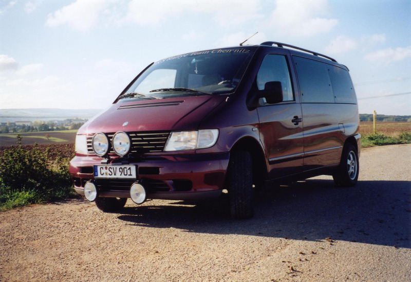

11 Mär 2021 20:44 #410 von hecl
Das hier war Licht.
Die Halterung war unter dem Kennzeichen als Platte mit jeweils oben und unten Haltern für die Scheinwerfer.
Es war ein 5 mm Aluplatte aus einem Stück.
Zwischen Kunststoff und Stoßstange selbst war ein Aluprofil eingebaut was die Stabilität aufnahm.
Das hat Löcher in den Wald gebrannt.
Die oberen waren die 3000er mit Standlicht
Die unteren die 2000
Ich fahre meinen Diesel einfach weiter :daumenhoch: :daumenhoch: :daumenhoch: :daumenhoch:
