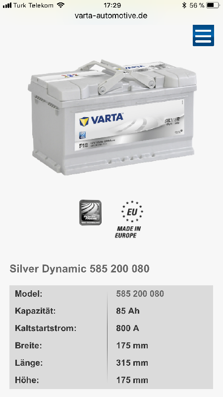

- Range-Rider
- Beiträge: 2551
- Dank erhalten: 463
30 Nov 2017 20:56 #20
von Range-Rider
Range-Rider antwortete auf AGM für den Limited 2015?
Super, die hab ich gefunden für unter 110€
