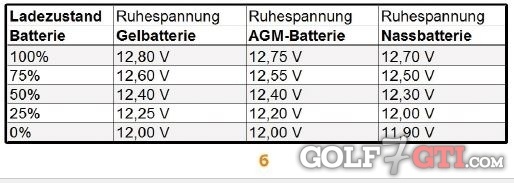

die Firma Varta gibt andere Werte an:
This browser does not support PDFs. Please download the PDF to view it: Download PDF
Quelle: Abschlussarbeit Bleibatterien Roman Kuchar
Es ist also das BMS "schuld", dass deine Batt. nicht maximal geladen wird?!

den Ladezustand einer Blei-Batt. durch die Spannungsmessung anzugeben ist sehr ungenau. Eigentlich kann man nur durch Voll-Ladung davon ausgehen, das die Ladung vollständig ist. Alle anderen Zustände sind nur Schätzungen.
In der Arbeit "Bleibatterien" von Roman Kuchar ist das recht gut beschieben. ( www.google.de/u...LYuG4 ).
Das BMS versucht absichtlich die Batt. NICHT! vollständig zu laden, damit noch was "reinpasst", z.B. beim Schubbetrieb. Daher die ca. 70-75%. Ist also so gewollt und hat nichts mit dem Rücksetzen nach Batt.-Wechsel zu tun. Gilt zumindest für die gängigen Start-Stop-Systeme. Das soll Kraftstoff sparen und die Lima nur mitlaufen, wenn durch Schubbetrieb kein Kraftstoff benötigt wird. Erst in "Extremen" Entladezuständen würde die Lima immer mitlaufen und die Batt. laden.
