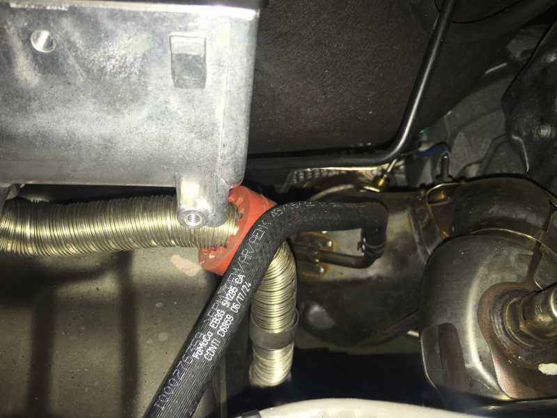

Der schwarze Schlauch (vom Turbo?) liegt auf dem orangen Gummi auf der um das Abgasrohr der Standheizung geht. Dieses wird sehr heiß und dadurch auch der schwarze Schlauch. Kann mir kaum vorstellen das das gut ist... Wobei ja auch der Turbo heiß wird... :ka:

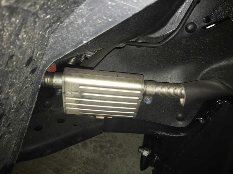

Der „Endschalldämpfer“ der Standheizung ist so angebracht das der Gummi-Spritzschutz oder wie man das nennen mag daran anliegt. Der ESD wird sehr heiß, verträgt das dieser Spitzschutz?! :dry:

Hi Range-Rider,
bei meinem vFL 2014 2,2l ist der Topf der Standheizung in Fahrtrichtung weiter nach hinten montiert und der vordere Anschluß kommt in Fahrtrichtung gesehen hinter der Abdeckung raus und nicht wie bei dir aus der Mitte.
Ob das beim 3,2l FL anders sein soll kann ich nicht sagen.

bei mir ist die Standheizung jetzt ein Jahr verbaut und bei entsprechenden Temperaturen auch viel in Betrieb und es gab keinerlei Probleme.
Der ESD ist allerdings fast ständig mit einer feuchten Moorpackung isoliert und gekühlt.
Wichtig wäre noch, die entsprechenden Schläuche der SH an der Motorabdeckung freizulegen, siehe entspr. tread, da wären mir die Schläuche sonst auch durchgescheuert.
Gruß, Hansjo
