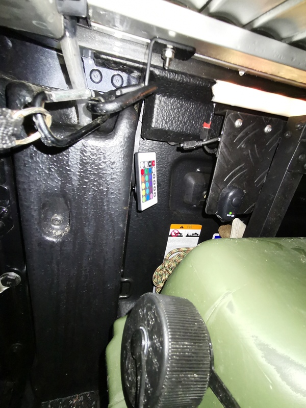

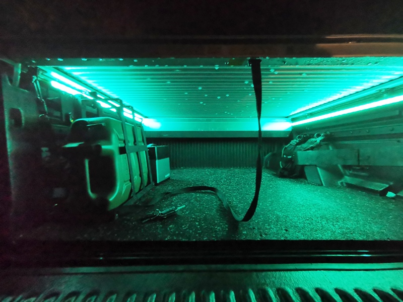

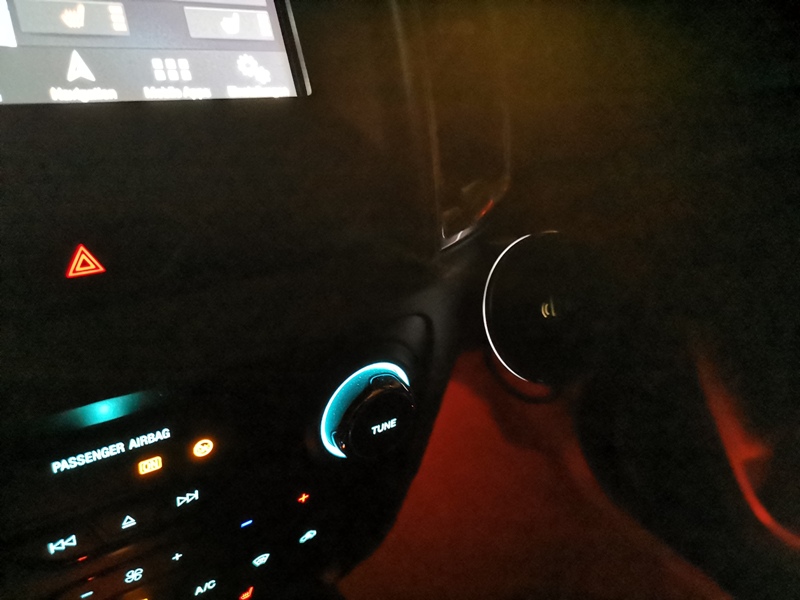

Jetzt habe ich als Vergleich mit der gleichen Lightbar mal gerade Bilder gemacht wie die Wirkung bei mir ist, außerdem (auch wenn nicht zum Thema) gleich ein paar Nachtbilder des Qi Laders und der Pritschen-Beleuchtung als Ideen-Träger

Angeber
coole porno beleuchtung

Viel interessanter als die Beleuchtung finde ich gerade den Kanisterhalter. Kannst Du bitte davon mal bei Tageslicht einige Fotos machen und dazu was schreiben? Grübel nämlich gerade auch noch über einer Lösung dafür.
