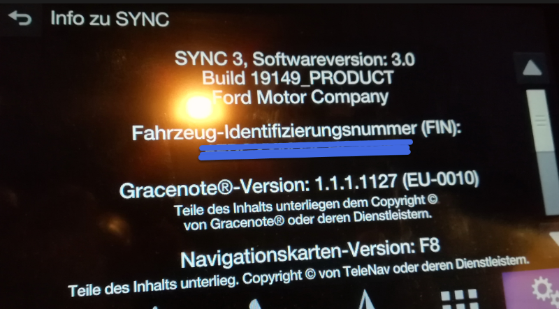

Habe es einfach mal aufgespielt. Klappte sehr schnell. Es gab danach auch wieder eine xml-Datei, die man als Bestätigung bei Ford hochlädt.
Was nun geupdated wurde ist mir allerdings unklar. Die Versionsangabe scheint unverändert (habe aber leider keinen Screenshot von _vor_ dem Update, nur danach.
Habe mal in der größte tar auf dem Stick reingesehen. Dateinamen enthält "voice" - also vermutlich ein Update der der Sprachdateien.
