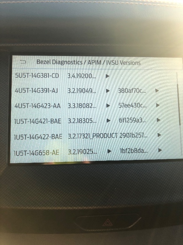

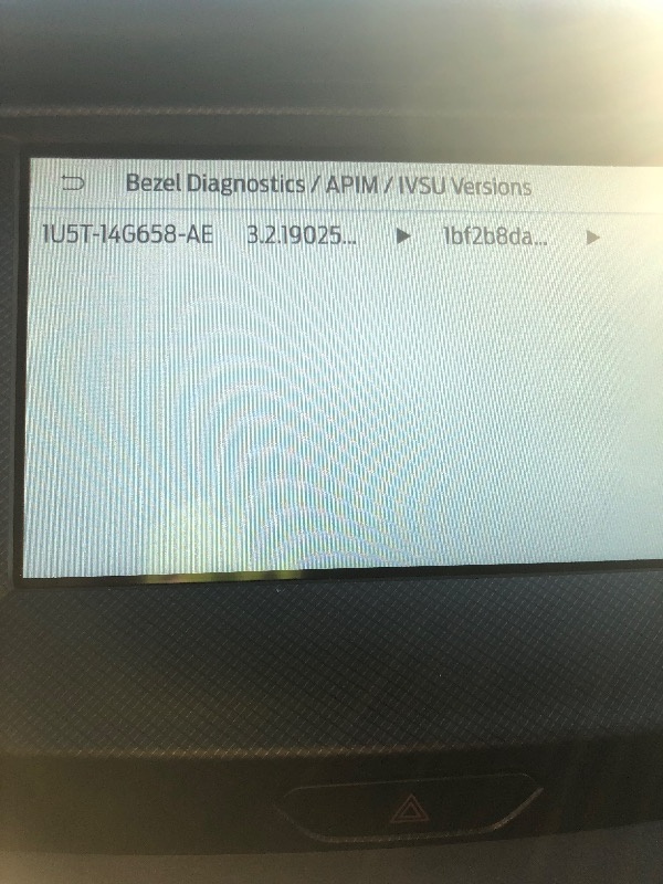

Ich hab mal etwas rumprobiert und das Sync 3 meines Ranger von 2017 auf 3.4 aktualisiert.
Nun läuft es nicht so ganz rund und ich meine jetzt auch den Fehler gefunden zu haben. Wie auf meinen beiden Bildern zu sehen sind nicht alle Daten auf der 3.4 Version.
Wäre eventuell einer von euch so nett und stellt mir eine Liste bzw. die Dateien zusammen mit den ich den Rest auch Updaten kann.
Am besten so idiotensicher wie möglich!
Wäre euch echt dankbar dafür!

schreib doch mal wie Du bisher vorgegangen bist um zu diesem Punkt zu kommen. Mit dem offiziellen Update von Ford geht das ja nicht, soweit ich weiß.

ich habe mir die zwei USB Stick`s von Conversmod heruntergeladen und wie in der Beschreibung steht installiert. Erster Stick ohne Probleme, zweiter ohne Probleme.
Vorher hatte ich mich mit andern ausgetauscht das bei ihnen alles ohne das schreiben der "uuw" dateien über UCDS funktioniert. Also hab icn es probiert... --> OK das war wascheinlich ein fehler. Denn UCDS habe ich nicht, nur ForScan.
Ist mir noch zu helfen? oder kommt man einfacher wieder auf die 3.2 zurück wie alles zusammen auf die 3.4?
Vielen Dank schonmal!

Aber prinzipiell läuft das meiste auch ohne das flashen dieser Datei.
Aber die Jungs von ConversMod+ helfen Dir bestimmt. Die können sich ja auch per TeamViewer aufschalten.

Und ja, es läuft. Aber eben nicht so sauber und fehlerfrei wie ich es erhofft hatte. Beim anschalten verschwinden manchmal Symbole oder die komplette Karte kommt erst nach 5min fahrt.

Ich hab mich sehr nett mit „Chef“ über die Aktualisierung unterhalten.
Um UCDS kommst nicht rum. Das sollten aber die Profis machen.
Falls Ford mein Sync nicht mehr ans Laufen bringt, ist das meine Option. Problem: sollte ein Hardwarefehler vorliegen, muss das Gerät neu. Garantie ist dann natürlich futsch. Also eigene Kosten. Ist aber auch überschaubar.
