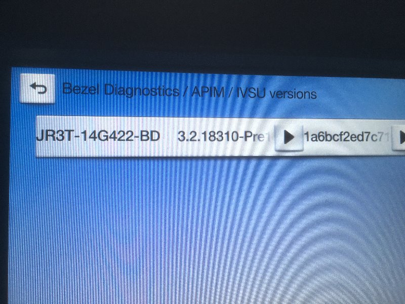

PIPDblack antwortete auf Neue Navikarten F8 offiziel verfügbar
Moin Moin,
nach etwas Brainstorming gestern Abend und dem Durchforsten diverser Foren bin ich der Lösung nun anscheinend recht nahe.
Dass die Spracheingabe des Naviziels nicht mehr funktioniert, kann zwei Ursachen haben:
1. Die Sprachdatei wurde nicht vollständig geladen. Gut Möglich, denn wegen Batterieunterspannung schaltete Sync bei mir ab.
2. Die Gracenote wurde nicht installiert, obwohl die aktuellste Version angezeigt wird.
Gerade das letzte ist am wahrscheinlichsten und hat bei vielen Ford-Eignern zu den gleichen Problemen wie bei mir geführt. Allerdings gibt es die dort genannten Dateien bei den Downloads meines Rängers nicht. Also muss ich jetzt in Erfahrung bringen
a) Was bei mir nicht installiert wurde oder anders ist als bei anderen. Dazu Bilder im Anhang. Bitte mal bei euch vergleichen, wenn ihr auch die aktuellste Sync-Version 19149 und Maps 8 installiert habt. Dazu drückt ihr die "vorwärts" und "Auswurf"-Tasten gleichzeitig bis auf dem Display "Test End" erscheint. Auf der rechten Monitorseite gibt es dann den Menüpunkt "IVSU versions".
b) Muss ich die passenden Dateien finden und neu installieren. Dazu die autoinstall-Datei anpassen.
Ich werde mir heute Abend mal alle Dateien für Sync und Maps raussuchen und versuchen zu identifizieren. Wenn ich richtig liege, müßte die Gracenote beim Sync-update drinstecken.
Wenn alle Stricke reißen, werde ich auf eine alte Sync- und Maps-Version zurückkehren und alles neu installieren. Ich hoffe, dass das unnötig ist. In anderen Foren ging es auch wie oben beschrieben.

11 Sep 2019 10:48 - 11 Sep 2019 10:49 #124
von PIPDblack
Inzwischen sind wir (JA WIR > VIELEN DANK an die Helfer Hunterli, Trail-Seeker und insbesondere Cip) wieder ein Stück weiter.
Die Dateien Sprachpaket und Gracenote sind identifiziert und im weiteren Gespräch stellte sich raus, dass die Navi-Lizenz in meiner "Sammlung" fehlt. Statt 6 Dateien hab ich nur 5.
Also werde ich heute Abend als erstes mal die Lizenz laden und gucken, ob es mich weiterbringt.
Nach Plan A (mit wenig Aufwand Sync 3.0 und Maps 8 richtig ans Laufen zu bekommen) und Plan B (Downgrade auf Sync 2.3 und Maps 7 und dann erneutem update-Versuch) kommt nun auch noch Plan C ins Spiel:
Formatierung/Löschung des alten Sync 3.0 und Installation auf die aktuelle Version 3.4.
Die aktuellen Ford-Fahrzeuge haben inzwischen ein neue Version des Sync3 mit anderer Partitionierung und von einem anderen Hersteller (Panasonic). Allerdings gibt es da noch kein Map8-update und wird es wohl auch nicht geben. Neue Fahrzeuge werden zwar auch schon damit auf den Markt (geflashed im Werk) gebracht, es gibt diese aber auch noch mit den 7er Karten. Mehr Infos dazu im Mondeo-MK5-Forum. Ob das für die Ränger ebenso gilt? Keine Ahnung. Wie gesagt Plan C.

11 Sep 2019 13:07 - 11 Sep 2019 13:10 #126
von PIPDblack
Grundsätzlich ja.
ABER guckst du hier: mondeo-mk5.de/f...e-en/
Wobei das auch nicht ganz korrekt ist. Wenn du dir meinen Datenbestand auf Sync ansiehst, dann ist da auch schon 3.2er Zeug drin.
Software bei Ford ist echt ein Graus.....aber wir basteln uns das schon hin.
Und jetzt mit der 19149er Sync-Version gibt's zukünftig auch kleinere updates per WLAN......ganz ohne unser Zutun.
