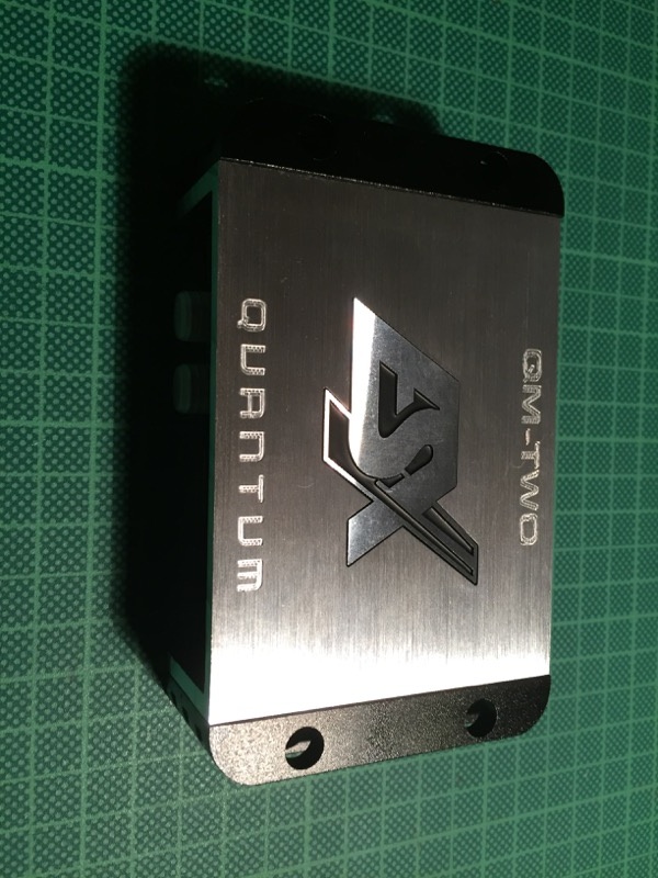

nachdem ich beim Ranger die Türen gedämpft und die Lautsprecher ausgewechselt hatte, bin ich mit dem Ergebnis noch nicht zufrieden und habe mir einen Verstärker gekauft.
Das Armaturenbrett habe ich auseinander gerupft und stelle fest: wo soll der Verstärker hin. Das Teil ist 12x7,5x3,5 cm groß.
Hat jemand hier aus dem Forum schon mal einen Verstärker verbaut? Bestimmt! Wo habt ihr den montiert?

Hallo Thomas,
einige hier haben schon den Sound aufgerüstet und können bestimmt mit Rat zur Seite stehen.
Ich habe auch meine Lautsprecher aufgerüstet sowie einen Subwoofer mit integrierten Verstärker im Einsatz. Ich habe jedoch die Produkte vom Ford Shop genommen (die blauen Pioneer Lautsprecher und den Subwoofer TS-WX 120A). Ich habe das jedoch alles über mein Ford Händler bestellt und einbauen lassen.
Der Subwoofer befindet sich unterm Beifahrersitz, evtl. wäre das eine geeignete Stelle für Dein Verstärker, alternativ bei DoKa unter der Rückbank (da sind klasse Fächer).

was meinst du mit Farbe der Lautsprecherkabel? Grundsätzlich passiert bei "Verpolung" nichts, außer
das der erste Impuls der Membran nach außen oder innen gerichtet ist.
Am einfachsten ist der Batterietest. Einfach eine 9-Volt-Blockbatterie an die Kabel halten und schauen
in welche Richtung die Lautsprechermembran auslenkt. Rot ist im allgemeinen Plus und der Impuls sollte
nach außen gerichtet sein.
Wichtig ist nur, dass alle Lautsprecher gleich angeschlossen werden, da du dir sonst einen "akustischen
Kurzschluss einbaust".

ich habe es noch nicht verbaut, aber soweit ich weiß und gem. Youtube und lokaler Hifi Händler ist es Plug´n Play, ich habe auch den 540DSP im Auge und erforderlicher Kabelbaum ist bei Axton mit im Programm.
Also DSP Verstärker plus dem dazugehörigen Kabelbaum, dieser Kabelbaum kommt zwischen Sync3 und Kfz Kabelbaum, d.h. der Axton passende Kabelbaum ist wie ein Y (Eingang, Ausgang und Anschluss Axton).
Ich habe das Teil schon gesehen, es ist nicht so groß und ich hoffe es findet hinterm Sync3 oder hinterm Handschuhfach platz.
Ich denke diese, spätestens nächste Woche weiß ich mehr (ich lasse es einbauen).

Auf der Beifahrerseite ist über/neben dem Handschuhfach einiges an Platz. Die Fahrerseite bitte auch einiges an Luft. Aber alles recht verwinkelt, also vor dem Kauf genau hinein schauen und den Platz ausmessen. Habe mir vor dem Kauf meiner CB Anlage aus Pappe schnell Dummies gebaut um das zu überprüfen.
Das größere "Problem" ist die Befestigung der Sachen, hab lange überlegt und gebastelt bis meine Box sicher verbaut war.
