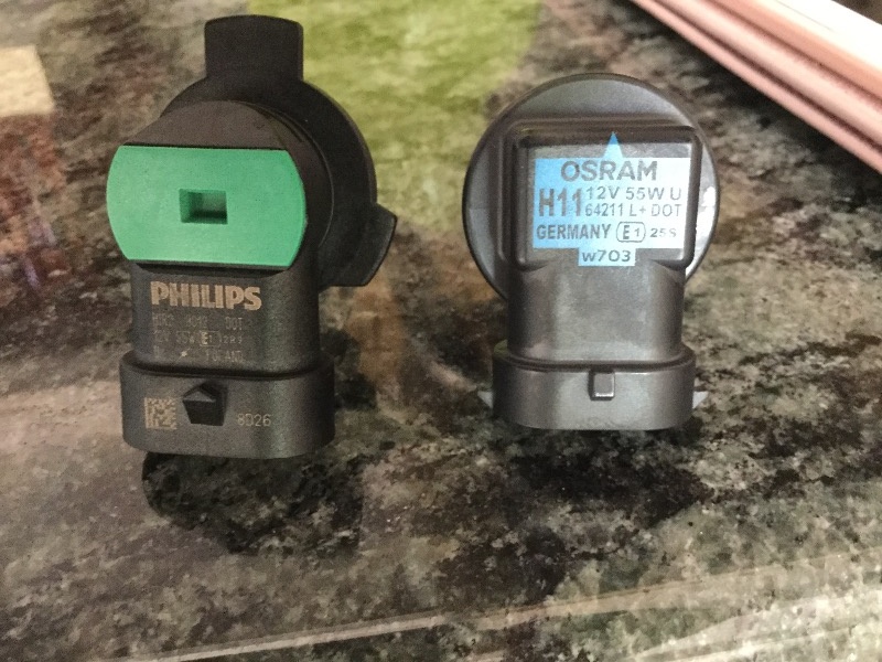

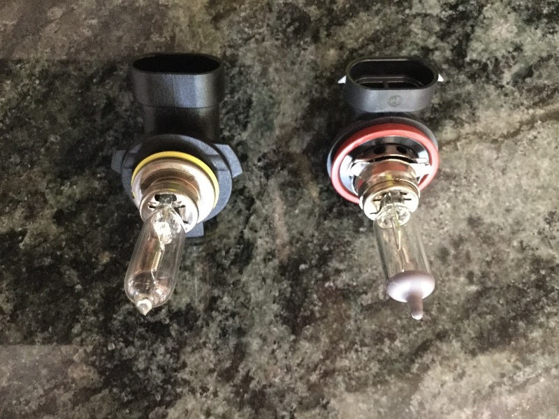

Bin seit zwei Wochen stolzer Besitzer eines neuem Wildtrak 3.2 Bj. 12/2018
Als ich heute das Ablendlicht wegen der schlechten Sicht gegen die Osram Night Braker tauschen wollte, habe ich schon wieder einen dicken Hals bekommen. Im linken Scheinwerfer steckt eine H11 Philips Birnen und im rechten eine HB4 Osram.
Bevor ich beim Fordhändler Anrufe möchte ich euch fragen ob das Auto so ausgeliefert wird. Bei meinem alten XLT waren beide Seiten mit H4 bestückte.
Grüße Christian
Grüße Christian

Da hast du zu Recht nen dicken Hals.
H11 ist die alte Version, HIR2 ist die aktuelle Generation der Scheinwerfer.
Demnach müßtest du auch unterschiedliche Stecker an der Zuleitung haben.
Ob da der
was ausrichten kann? Wird auf alle Fälle spannend, was da für eine Antwort aus Köln kommt.
Ob da der

Ja, die Stecker sind unterschiedlich. Am gesamten Lichtkegel habe ich bei meiner Nachtfahrt nichts gemerkt. War alles gleich ausgeleuchtet, nur das gesamte Licht ist ja bekanntlich eine Katastrophe. Wollte alles auf H9 umbauen, bzw gegen die H11 Osram Night Laser wechseln. Mein Problem ist, es gibt für den HIR2 nur die Osram Night Braker Laser HBO 4 mit 51 Watt. Die ist genauso hell wie die Originale H11. Werde morgen bei meinem Händler mal anrufen und alles auf H11 umbauen lassen.

Sorry....ich muss mich korrigieren.......der Stecker zur Glühlampe ist ja IM Scheinwerfer verbaut und verkabelt. Der Fahrzeug-Kabelbaum selbst geht ja nur bis ans Gehäuse des SW. Bis dahin ist also alles OK. Somit hat man dir nur einen falschen (alten) H11-SW eingebaut und könnte den problemlos austauschen.

Wurde alles auf H11 umgebaut, alles ohne viel Tamtam. Kostete nur eine Unterschrift beim abholen.

Ich hätte den H11 Scheinwerfer auf HIR2 getauscht, denn die neuen HIR2 Scheinwerfer haben 2 eklatante Vorteile:
- Lichtstrom H11: 1350 Lumen, HIR2: 1875 Lumen... HIR2 also über 500 Lumen mehr als H11
- Die neuen HIR2 Scheinwerfer haben Bi-Halogen-Projektoren, H11 sind nur einfache Abblendlicht-Projektoren. Mit HIR2 hättest Du ein wesentlich besseres Fernlicht gehabt, denn die H15 Lampe (von Fernlicht und TFL) alleine leuchtet nicht viel weiter als das H11-Abblendlicht, sprich eine Katastrophe. Also: H11-Scheinwerfer-Fernlicht: Nur 1350 Lumen der H15 Lampe; HIR2-Scheinwerfer-Fernlicht: 1350 (H15) plus 1875 Lumen (HIR2)
Des weiteren bekommt man jetzt HIR2 Lampen von Vosla mit +120%, dürften ein sehr gutes Licht machen, allerdings zum Preis reduzierter Lebensdauer. Und ganz billig sind sie auch (noch) nicht... ca € 60,- das Paar.

Ich hatte ja alle beide Lampensokel eine links und den anderen rechts und konnte keinen Unterschied feststellen an der Helligkeit noch an der weite. Auch vor einer Wand hast du keine stärker Lume bemerkt. Wenn ich die Birnen nicht gegen die Osram Night Braker getauscht hätte, wäre es mir nie aufgefallen , dass ich da zwei verschiedene Lampensockel eingebaut habe.
Es gibt die H11 ja auch mit 100W, hat das schon einer von euch getestet?
Was das Fernlicht angeht, habe ich keinen Unterschied erkannt. Ich kann gar nicht sagen welche ich da drin habe. Muss mal bei Gelegenheit nachschauen.
