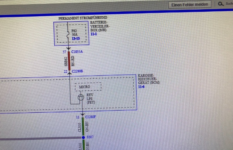

Soweit ich weiß gibts keine spezielle Sicherung für den RFS, läuft über ein Steuergerät.

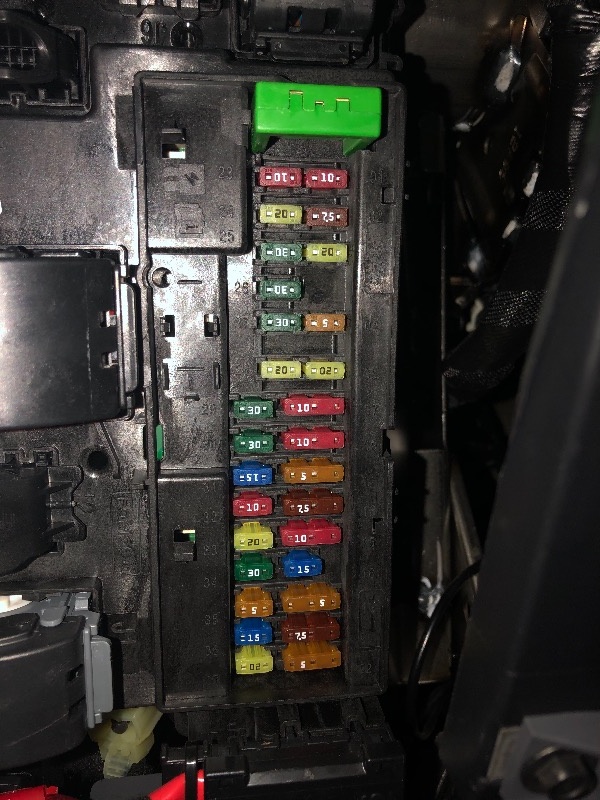

Der auf der Fahrerseite (hier ein aktuelles Foto aus meinem 2017er) geht nur bis Sicherung Nr. 37

War Heute eh beim FFH und ich hatte recht, es gibt keine Sicherung, nur die vom Karosseriesteuergerät.

- p.rauch
- Beiträge: 1835
- Dank erhalten: 541

Range-Rider schrieb: Peter das was Du da beschreibst ist in der Betriebsanleitung der Sicherungskasten Beifahrerseite, den wir nicht haben.

Sieht aus wie der Sicherungskasten im alten Transit. Sollte Ford mal die Betriebsanleitung aktualisieren. Das Händlersystem ist aktuell.
P.S.
Dein Sicherungskasten geht ja bei Nr.56 erst los, scheint also auch nicht mehr drin zu sein.
