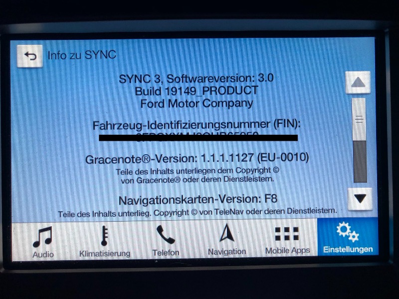

Sehe ich das richtig, es ist Version 3.0 Build 18025?!
Ich fahre schon seit Monaten mit 3.0 Build 18261 herum, also einer bei weitem höheren / neueren Version
Letzte Änderung: 30 Jul 2019 23:09 von Range-Rider.
- Range-Rider
- Beiträge: 2551
- Dank erhalten: 463
30 Jul 2019 23:19 - 31 Jul 2019 00:24 #4
von Range-Rider
Range-Rider antwortete auf Software Update 2,8 GB Stand 30. Juli 2019
So, Korrektur:
die pdf in der Ford den Aktualisierungsvorgang beschreibt war nicht aktuell, es ist Version 3.0 Build 19149
Letzte Änderung: 31 Jul 2019 00:24 von Range-Rider.

30 Jul 2019 23:45 - 31 Jul 2019 00:23 #5
von Range-Rider
Letzte Änderung: 31 Jul 2019 00:23 von Range-Rider.

31 Jul 2019 00:11 #8
von Range-Rider
Das Erste was mir aufgefallen ist:
Im Homebildschirm lädt bei mir die kleine Navi-Ansicht schneller.
Noch wichtig:
- der Motor muss nicht laufen
- die Zündung muss nicht an sein
1. Sync starten, warten bis es hoch gefahren ist
2. USB-Stick einstecken, bis zur Meldung das aktualisiert wird kann es 5-10Min. dauern
3. nach dem Update das Sync neu starten
4. den Stick wieder am PC einstecken und die Protokolldatei auf der Ford Seite hoch laden
Fertig
P.S.
Während des Updates die Fahrertür nicht öffnen, das hätte den Abbruch des Updates zur Folge. (Beifahrertür geht)
Noch wichtig:
Fertig
P.S.
