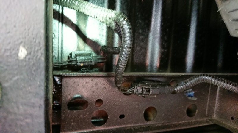

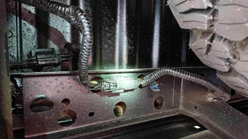

für ein anstehendes Projekt an meinem Ranger (2018er WT) suche ich noch Informationen zu der Steckerbelegung vom Kabelbaum dem man unter der Ladefläche im Heck findet. Im speziellen geht es um die zwei Stecker die unten auf den Bildern zu sehen sind, diese findet man unter der Ladefläche auf der Beifahrerseite am Heck. Neben der Steckerbelegung wäre ich auch noch an der Typenbezeichnung dieser beiden Stecker interessiert, die ist zwar aufgedruckt aber kaum zu entziffern.

Typenbezeichnung kann man vergessen, da es bei Ford keine Stecker einzeln gibt, nur mit Kabelbaum.
Auch eine Suche bei allen bekannten Herstellern verläuft zu 90% im Sand.
Was die Belegung dieser beiden Stecker angeht, hast Du mal verfolgt wo sie hin gehen? So viele Adern haben sie ja nicht.

Die Kabel laufen zur Heckbeleuchtung, deshalb will ich da auch ran. Es geht um das Thema Nummernschildbeleuchtung abschalten und zusätzliche Rückfahrscheinwerfer.

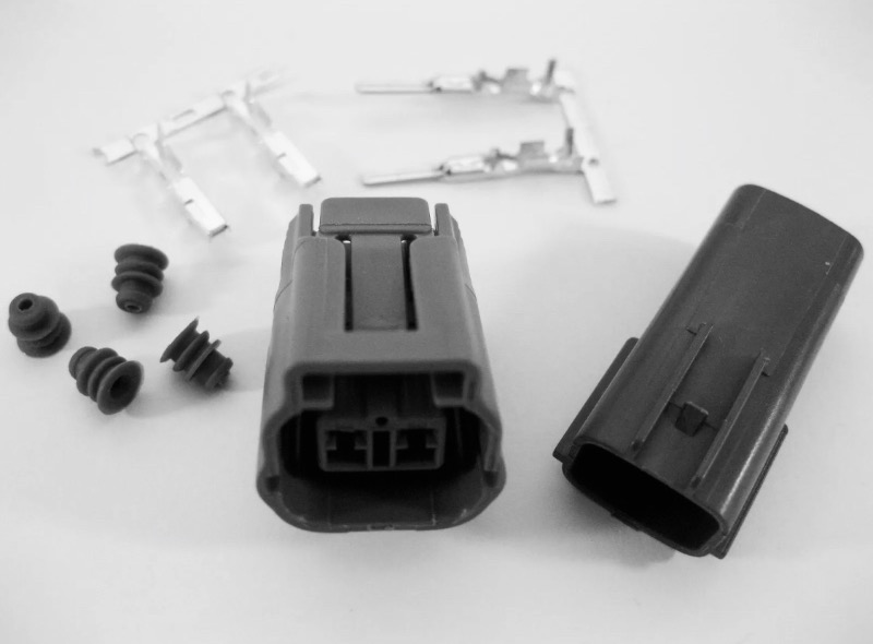

Was die Stecker betrifft, die kann man einzeln kaufen, aber nicht direkt bei Ford. Hab ich für die Integration der zusätzlich Fernscheinwerfer auch schon gemacht. Stecker und Buchse haben eine eindeutige Typenbezeichnung aufgedruckt, damit kann man die dann im Netz finden und bestellen.

Diese Stecker sind schwer bis gar nicht zu bekommen im freien Handel. Wenn man Glück hat, findet man einen alten Kabelbaum beim Schrotthändler oder auf Ebay. Hab irgendwann die Geduld/Lust an dieser Option verloren und einfach den Abstrahlwinkel der Nummernschildbeleuchtung begrenzt. Die leuchtet nun nicht mehr in die Kamera, sondern nur auf das Nummernschild. Die Kamera schaltet nun immer schön in den Licht empfindlicheren Modus bei Dunkelheit und man sieht wieder alles sehr deutlich hinter dem Wagen. Zusätzlich sind bei mir noch zwei Arbeitsscheinwerfer montiert die ich bei Bedarf dazu schalten kann.

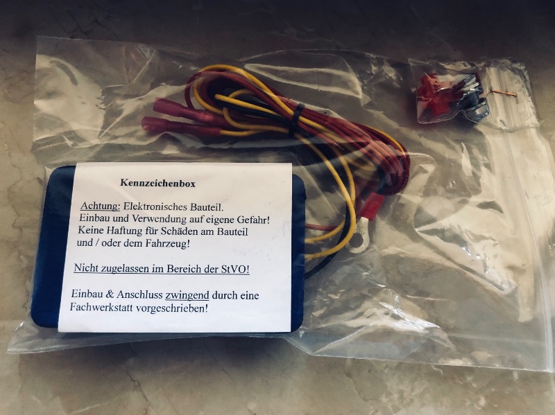

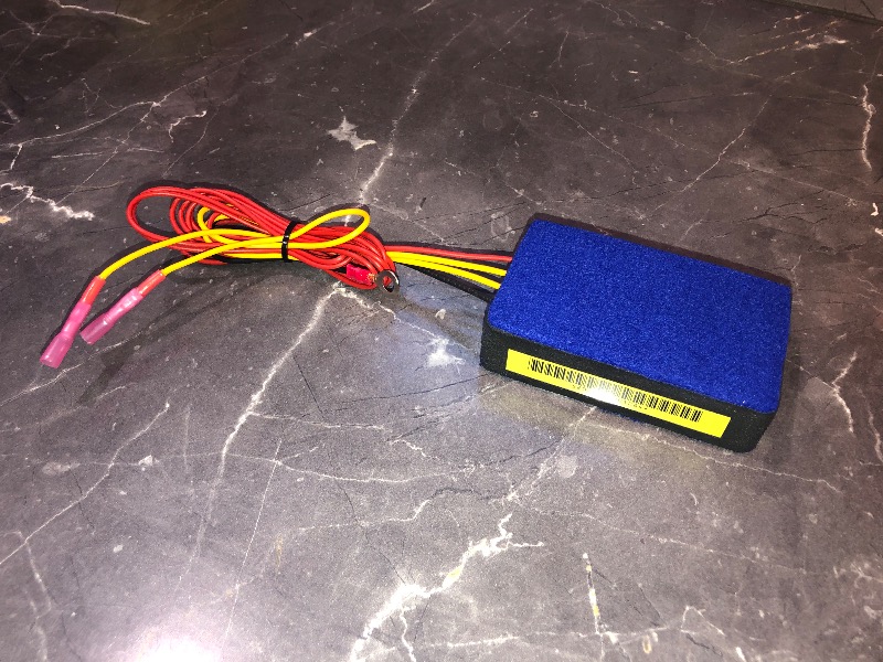

Ich biete schon seit langem unter anderem eine Kennzeichenbox über mein Nebengewerbe an.
Die anschlußfertige Box kostet 49,50€ inkl. versicherter Versand, Verpackung, Support.
98% nehmen diese Box wie sie ist, es ist lediglich ein einziges Kabel im original Kabelbaum zu trennen.
Ca. 2% kauft noch ein paar der passenden Stecker dazu, allerdings sind es dann 20€ mehr an Kosten.

Na das sind ja mal Neuigkeiten! Das hättest Du auch gleich im Oktober erwähnen können.
Wo kann man das Set (inklusive Stecker) bestellen und gibt es eine Einbauanleitung dazu?
Marco

Da war einiges noch im Argen und total chaotisch, sorry.
Die Stecker haben aktuell hohe Lieferzeiten, ich warte aktuell noch auf neue.
Kennzeichenboxen sind genügend verfügbar.
Bestellen kannst Du per Mail oder WhatsApp:
