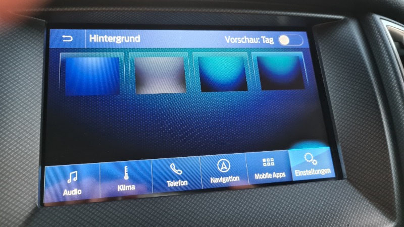

06 Okt 2020 19:19 #104 von lucky83
lucky83 antwortete auf Sync 3 V 3.4, Kartenmaterial F9
nicoop schrieb: Hallo,
habe jetzt 3.4.20136 - mit dem blauen Hintergrund....
Kann mit Update auf 3.4.20196 wieder der schwarze Hintergrund (Nachtmodus) eingestellt werden?
Und kriegt man das Update auch über die Ford Homepage oder die automatischen Updates?
Danke + Gruss
Nico
also im Nachtmodus gibt es kein schwarzes Hintergrundbild.
Schau dir mal den Anhang an, dass ist das dunkelste.
Ich hatte aber bei 3.2/ 3.3 und auch jetzt bei 3.4 nie ein schwarzes Hintergrundbild. Das war immer grau gedimmt oder????
07 Okt 2020 09:53 #105 von Range-Rider
Range-Rider antwortete auf Sync 3 V 3.4, Kartenmaterial F9
Hallo, ich bin leider die nächsten Tage nicht am Fahrzeug um nachsehen zu können, aber ich glaube ich weiß wo der (mein) Fehler liegt:
Der schwarze Hintergrund ist nur unter / in Verbindung mit Apple CarPlay zu nutzen, er kommt also von dort...
