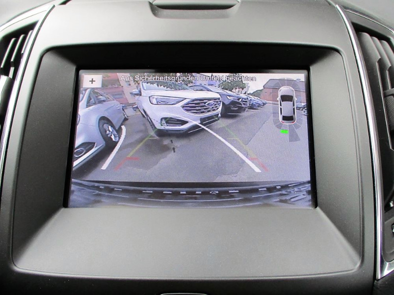

Moin zusammen,
früher hatte ich in meiner Rückfahrkamera mal diese weißen Führungslinien drin.
Weiß jemand, wie bzw. wo ich die wieder einschalten kann?
Forscan?
Sync-Menü?
Forscan?
Sync-Menü?

Die Linien sind im Radio unter Einstellungen-Fahrzeug- Kamera zu aktivieren.
Wobei es da auch mal was anderes gab, also einen Fehler, muss ich mal nachfragen

Zitat aus einer anderen Gruppe:
„ Zur Geschichte:
Die dynamischen Linien sind ausgefallen...
Im Fehlerspeicher wurde der nicht löschbare Fehler B115E abgelegt... wurde versucht mit Softwareupdate zu beseitigen - nix gebracht.
Nach langem hin und her hat Ford genehmigt eine neue Kamera zu verbauen... B115E war verschwunden aber neuer Fehler aufgetaucht... den Code kann ich leider nicht sagen.
Dann wurde die Leitung gemessen - Durchgangsfehler irgendwo in der Leitung!
Es wurde eine neue gezogen und siehe da, es geht wieder!“
Kann mich auch erinnern das einer Wasser in der Leitung hatte, zwischen AHK-Dose und erster Steckverbindung unter der Pritsche.
Wenn das der Fall ist sollte ich bei aktiver Kamera der kleine Pickup oben rechts im Bild verschwunden sein, aber nicht zwingend.
„ Zur Geschichte:
