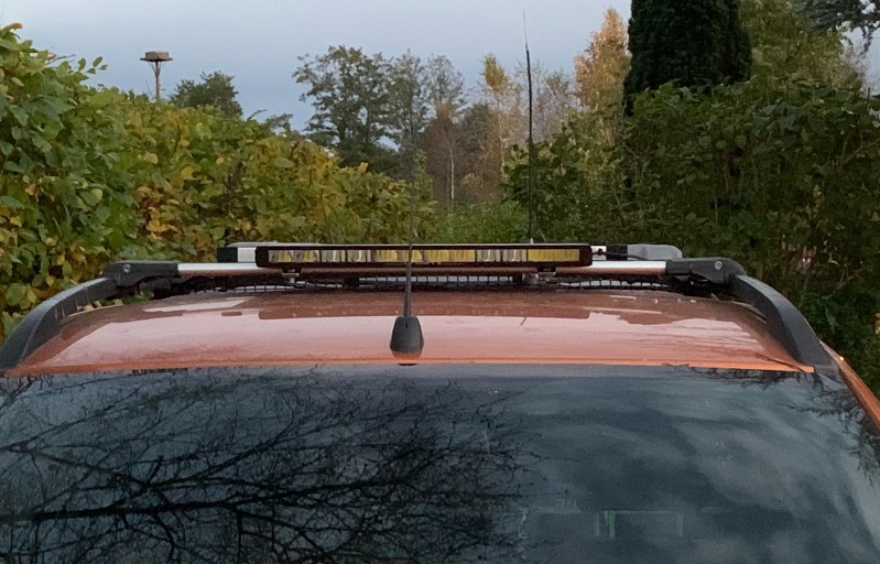

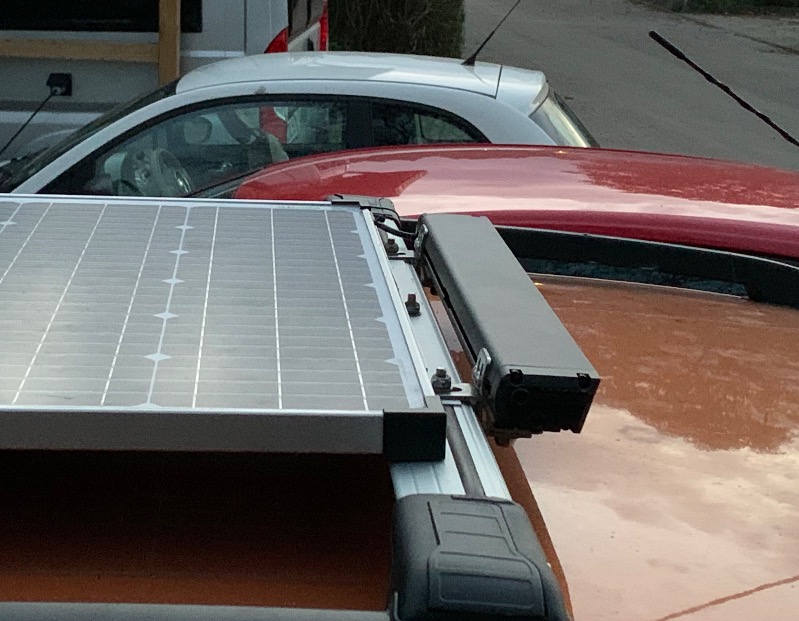

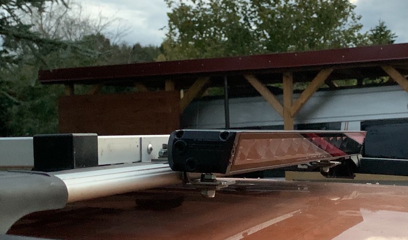

Die Lightpartz habe ich seit kurzem dran. Bin sehr zufrieden mit dem Licht.
Und Preis passt da auch.
Über Windgeräusche brauchen wir bei mir nicht zu reden. Dachträger plus Lightbar plus Solarpanel machen schon richtig „Krach“.
Mit lauter Musik gehts
