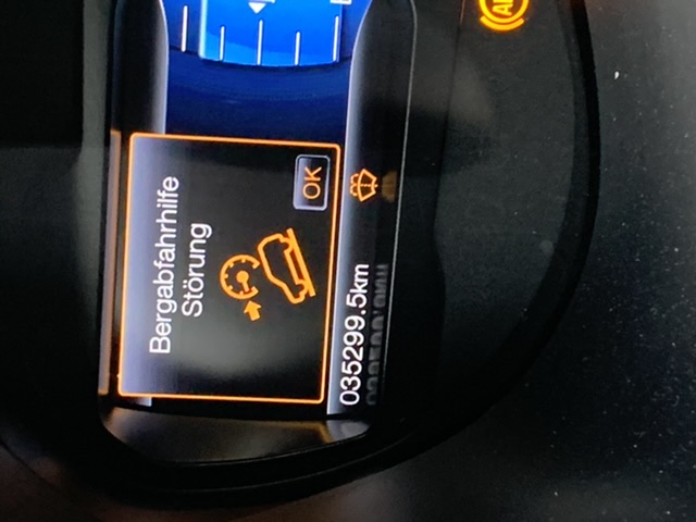

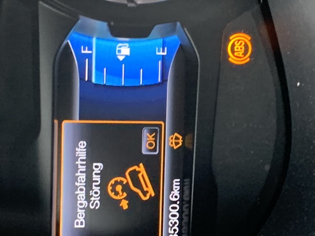

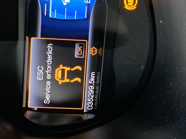

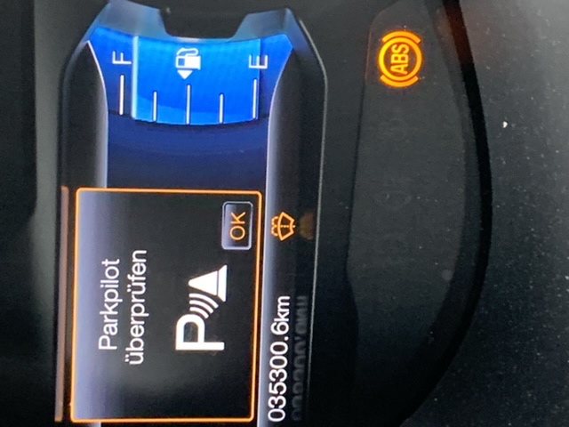

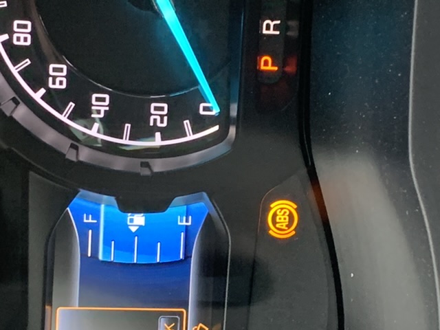

Hallo zusammen
Vielleicht hat jemand ein Rat da ich erst nächste Woche einen Termin beim FFH
bekommen habe
Abends abgestellt und am anderen Tag etliche Fehlermeldungen
bekommen habe

Warum die Fotos auf der Seite liegen weiß ich nicht ???!!!

Das ABS und ESC und Bergabfahrhilfe würde ich jetzt mal in einem Steuergerät vermuten. Vielleicht auch zwei. Dazu kommt der Parkassi....
Vielleicht ist es eine Sicherung? und die 2 -3 Steuergeräte sind über ein und die selbe Sicherung gelegt.

sieht nach einem defekten ABS sensor oder wackelkontakt/kabelbruch eines ABS sensors aus.
das sollte schnell behoben sein.

Fehler war fast banal im hinteren Radkasten auf der Fahrerseite unter der Abdeckung in Richtung Fahrerkabine verläuft ein großer Kabelbaum mit sehr großen Stecker an diesem hat sich durch Schmutz und Vibrationen ein Kabel durchgescheuert diesen wurde in Stand gesetzt und noch etwas geschützt bzw. auch kräftig mit Fett eingepinselt.
Der Werkstattmeister meine das der Kabelbaum dort etwas ungünstig verläuft und sie in Zukunft bei jeder Inspektion da mal draufschauen
Jürgen
