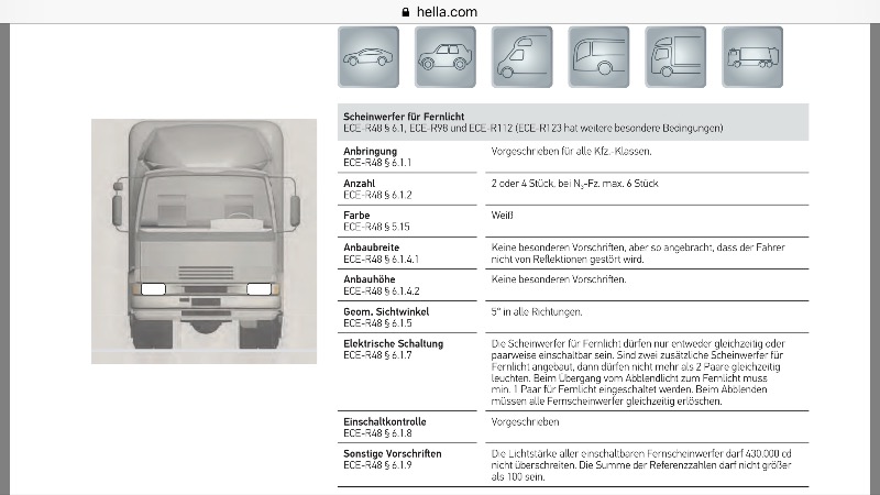

25 Feb 2021 07:58 #18 von Goldfield
Goldfield antwortete auf Anbau Fern-Zusatzscheinwerfer
Fernscheinwerfer haben keine Begrenzung der Anbauhöhe.
Die dürfen auch aufs Dach

25 Feb 2021 08:04 - 25 Feb 2021 08:04 #19 von manfredsen
manfredsen antwortete auf Anbau Fern-Zusatzscheinwerfer
Goldfield schrieb: Fernscheinwerfer haben keine Begrenzung der Anbauhöhe.
Korrekt
(Weiß gar nicht, wie oft ich das Bild/die Anleitung hier schon hochgeladen habe...)

25 Feb 2021 08:06 #20 von BlackTrak
BlackTrak antwortete auf Anbau Fern-Zusatzscheinwerfer
raili schrieb: ...sie dürfen nur nicht höher als die Serienscheinwerfer eingebaut werden.
eur-lex.europa....1.DEU
Punkt 6.1.4.2 - In der Höhe keine besonderen Vorschriften.
Und EU-Recht steht über nationalem Recht, also wird die StVZO damit "überschrieben". Das selbe wie bei der Diskussion um die Radabdeckung.
