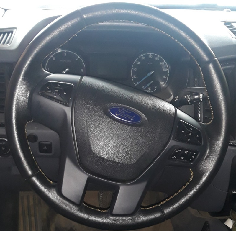

ich hab schon etliche Lenkräder mit Airbag umgebaut, nur noch nicht beim Ford, speziell 2018er Ranger.
Gibts da was spezifisch zu beachten oder wie üblich einfach Airbag abschrauben, Stecker ziehen, Lenkrad wechseln und Airbag wieder drauf?

... wie üblich vorher die Batterie abklemmen...

Hatte nur Angst, das er irgendwie merkt, das wer am Airbag war und dann Zicken macht...

... die Angst hätte ich beim Ranger allerdings auch. Beim Hilux ist nix.

Na wenn ich das Lenkrad tausche, seh ich ja, wie er es verträgt...

So, zur allgemeinen Information.
Batterie abgeklemmt, Lenkrad getauscht und Batterie wieder dran.
Radioeinstellung war komplett weg, Bordcomputer hatte noch alle Werte gespeichert.
Keine weiteren Probleme und mein XL hat jetzt ein Lenkrad vom Wildtrak
