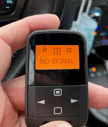

02 Dez 2021 11:48 #37 von Tommysber
Tommysber antwortete auf Standheizung ohne Funktion
Hallo zusammen.
Mit die zwei Batterien gehen wir irgendwie vom Hauptthema weg.
Meine SH ist auch seit eine/zwei Wochen ausserbetrieb, gleiche Symptomen wie Hallimasch.
Ich gehe Heute in ein Ford Garage aber ich probiere auch eure Tipps die hier bis jetzt gelesen habe.
Alle Sicherung sind OK, gezogen, geprüft und wieder eingesteckt. (20min lang rauslassen habe noch nicht gemacht.)
Mit den Fernbedienung erreiche den Werksmenü leider nicht da nur noch "NO SIGNAL" Meldung sehe und gar keine Menü mehr.
Ich würde mir freue wenn hier noch mehr möglichkeiten für eine Lösung lesen kann.
Falls ich eine Lösung oder das Problem finde, werde ich hier kommunizieren. ;)

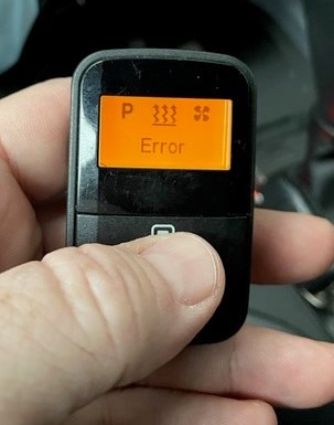

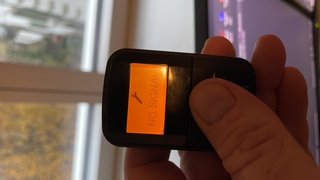

02 Dez 2021 15:51 #38 von Tommysber
Sicherungen 30min ausgezogen und danach wieder eingesteckt (5A als letzte)
Der durchsichtige Knopf blinkt etwa 20 male.
Danach versuche den SH einzuschalten. Lüftung geht an, Diesel Pumpe ebenfalls.
Nun leider nach weniger als 5 min kam auf den Fernbedienung folgendes.
Nach 3 Versuche dann wieder das
Beim Ford Garage ist keine Fehler betreffend Standheizung sichtbar.
Nun suche ein Eberspächer Vertreter in der Schweiz...
02 Dez 2021 17:51 - 02 Dez 2021 17:52 #39 von Kawi
Kawi antwortete auf Standheizung ohne Funktion
3 Startversuche vermute mal Sicherheitsabschaltung.

02 Dez 2021 19:20 - 02 Dez 2021 19:20 #40 von tom.sherman
tom.sherman antwortete auf Standheizung ohne Funktion
Den Fehler mit dem Abriegeln kann man mit der Fernbedienung auslesen.
Es müsste Fehler 050 sein und dieser lässt sich dann auch löschen.
Wie steht in der Anleitung im Anhang.
Viel Erfolg
