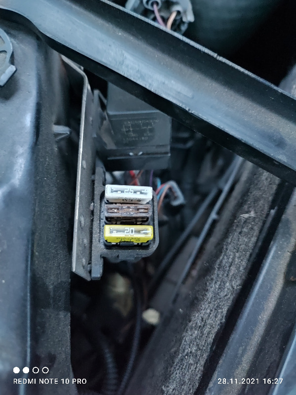

.. alle 3 Sicherungen im Motorraum sind in Ordnung

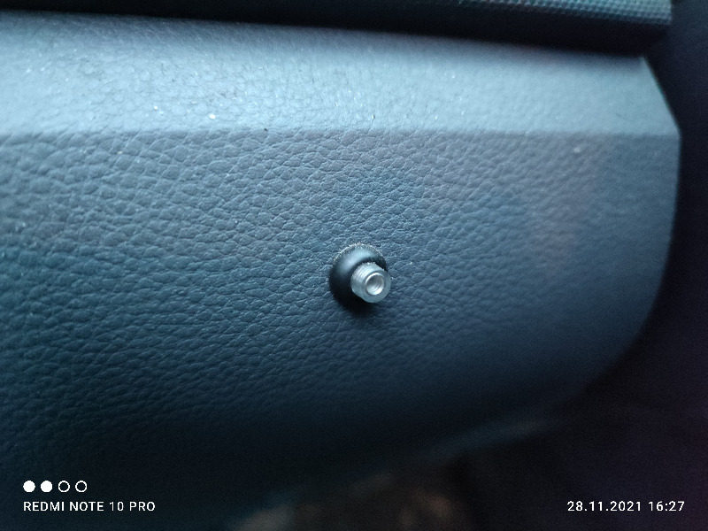

.. beim Drücken des kleinen Startknopf links vom Lenkrad tut sich nix mehr,
früher ging das Licht im Startknopf an
.. mit der Fernbedienung rühert sich die Standheizung auch nicht

Hast du dir die Sicherungen angesehen oder auf Durchgang geprüft?
Ich hatte schon hin und wieder Sicherungen, die waren optisch ok und trotzdem durch...

ich habe die Sicherungen selbsverständlich auf Durchgang geprüft, vor und hinter der Sicherung steht Spannung an.

Sicherungen mal gezogen? Ich hatte schon aboxidierte Kontakte im Sicherungshalter.

Werde die Sicherungen nochmal ziehen und die Sockel überprüfen.

Alle 3 Sicherungen ziehen und 20 Minuten warten.
Störung wird aufgehoben.
Sicherungen wieder einsetzen die 5 Ampere zuletzt weil über diese das Bedienteil initialisiert wird.
Im Bedienteil erscheint ini
Danach Uhrzeit einstellen und Standheizung starten.
Es kann auch sein, dass die Standheizung über das Bedienteil neu konfiguriert werden muss. Ist aber auch kein Problem.
Eigentlich sollte auf einer Sicherung kein Dauerstrom sein, weil über diese mit dem Realis das Gebläse angesteurt wird, dafür muss aber die Heizung laufen.
