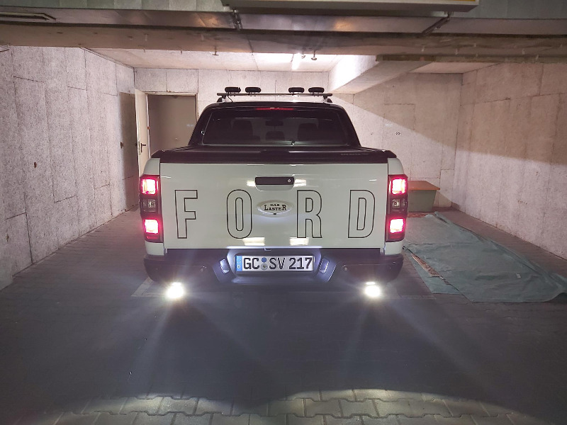

Nachdem ich aufgrund schlechter Beleuchtung meine Stoßstange und den rechten Kotflügel etwas umgestylt habe kommt auch bei mir das Verlangen nach mehr Licht auf.
Jetzt kam bei der Besprechung der Umbaumaßnahmen die Idee auf, den Strom von der Anhängersteckdose abzugreifen, die ja auch einen Stromkreis für einen Rückfahrscheinwerfer hat.
Gibt es da Erfahrungen mit der Elektronik? Gibt es eventuell Fehlermeldungen oder wird dann permanent ein Anhänger angezeigt?
In der Suchfunktion habe ich dazu nichts gefunden.
Danke vorab, Hansjo
Danke vorab, Hansjo

Einfach abgreifen geht meiner Meinung nicht, da die Anhängersteckdose nicht direkt am Strom hängt sondern an einem Steuergerät. Dieses schaltet die Stromkreise zum Anhänger erst frei, wenn ein "plausibler" Kontakt besteht, sprich auf allen oder zumindest den meisten Stromkreisen (Rücklicht, Bremslicht, Blinker, ...) ein Kontakt besteht. Ich weiß es zwar nicht sicher bzw. habe es selbst ausprobiert, meine mich aber zu erinnern es so mal gelesen zu haben.

Original Rückfahrscheinwerfer abgreifen als Steuerstrom für ein Relais und den Strom der Ladeflächensteckdose für die Scheinwerfer über das Relais schalten.

Aus meiner Erfahrung raus braucht es für LED Scheinwerfer kein Relais. Ich bin einfach an die Rückfahrlichtkabel gegangen. FERTSCH.
Das ist jetzt seit Jahren so. Keine Felhermeldung oder sonstige Störung.

Moin,vielen Dank für die Tips,
einfach an den Rückfahrscheinwerfer gehen funktioniert, jedenfalls mit dem Adluminis 15 Watt LED Zusatzscheinwerfer.
Und das zusätzliche Licht ist einfach klasse.
Gruß,hansjo

2x24 Watt funktioniert auch noch top
Dann muss die original Birne sowieso raus und du hast nur ca. 2A mehr an Durchfluss.
